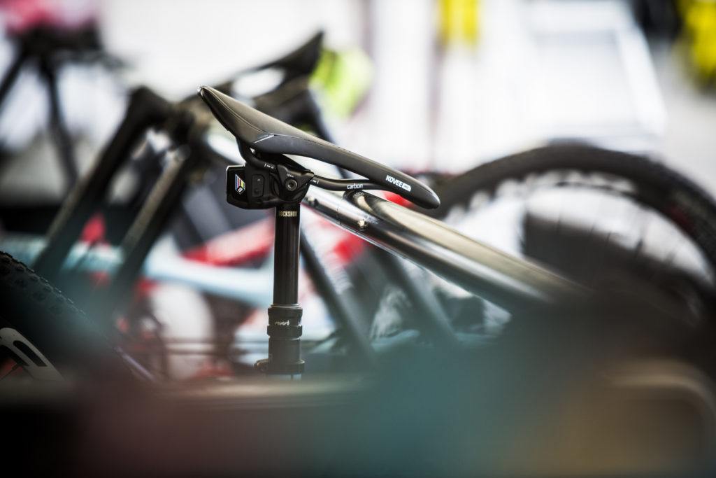

Die neue RockShox E-Reverb ist bislang nicht nur am XC-Bike der U23-Führenden Sina Frei aufgetaucht, sondern auch am Trek-Racebike von Emily Batty montiert und soll aktuell von Mitch Ropelato während der EWS in Whistler getestet werden. Die Stütze ist gänzlich kabellos und funktioniert elektronisch. Dazu ist ein eigenes Schaltpaddel notwendig, das sich stark von dem der regulären, hydraulisch aktivierten Reverb unterscheidet. Es ähnelt eher dem von Nino Schurter eingesetzten SRAM Eagle eTap-Prototyp, ist jedoch nicht ganz so tief ausgeformt. Obwohl die elektronische Version über zwei voluminöse zusätzliche Akkus und einen Aktuator verfügt, soll sie unseren Informationen zufolge sogar leichter als die bekannte RockShox Reverb sein. Da die klassische Sattelklemmung über zwei Schrauben aufgrund der großen Box hinter der Stütze nicht mehr zum Einsatz kommen kann, wurde sie durch eine neue Klemmung mit einer mittigen Schraube ersetzt. Die RockShox E-Reverb von Sina Frei verfügt über zirka 80 bis 100 mm Hub – Mitch Ropelatos Prototyp wird sicherlich deutlich mehr haben.
# Am Ghost-Hardtail der U23-Fahrerin Sina Frei stießen wir auf diesen Prototyp einer elektronischen RockShox Reverb-Sattelstütze - ähnlich wie die SRAM eTap-Schaltung kommt diese gänzlich ohne Kabel aus.
# Auch bei Trek war eine RockShox E-Reverb montiert - das Bedienelement erinnert stark an das der eTap-Schaltung …
# … die ebenfalls am Bike montiert war. - Es ist jedoch leicht zu erkennen, dass der eTap-Hebel deutlich stärker ausgeformt ist.

Magura hat bereits vor einigen Jahren mit der Vyron eLECT eine elektronisch aktivierte Variostütze auf den Markt gebracht – diese hat allerdings das Problem, dass der Mechanismus bei Aktivierung für einen gewissen Zeitraum geöffnet ist und sich danach wieder schließt. Nur während dieser Zeitspanne kann die Stütze verstellt werden. RockShox hat dieses Problem in den Griff bekommen: Bei Knopfdruck öffnet der Motor die Hydraulik der E-Reverb so lange, bis der Knopf wieder losgelassen wird – wie bei jeder klassischen Variostütze auch. Die Bedienkräfte des Hebels fallen extrem gering aus. Zudem lässt sich die Stütze sehr einfach bewegen und schießt bei Entlastung blitzschnell nach oben. Eine spürbare Verzögerung zwischen Knopfdruck und Bewegung der Stütze war bei unseren kurzen Tests in den SRAM-Pits nicht feststellbar.
# Das Blackbox-Logo kennzeichnet bereits seit Jahren alle im Renneinsatz getesteten Prototypen des SRAM-Konzerns - diesmal prangt es passender Weise tatsächlich auf einer schwarzen Box! Um diese unterzubringen, musste die Sattelklemmung verändert werden.
# Die Box umhaust vermutlich neben dem Akku auch einen Empfänger und vielleicht den Motor - was genau im Inneren alles steckt, lässt sich jedoch nur erraten.
