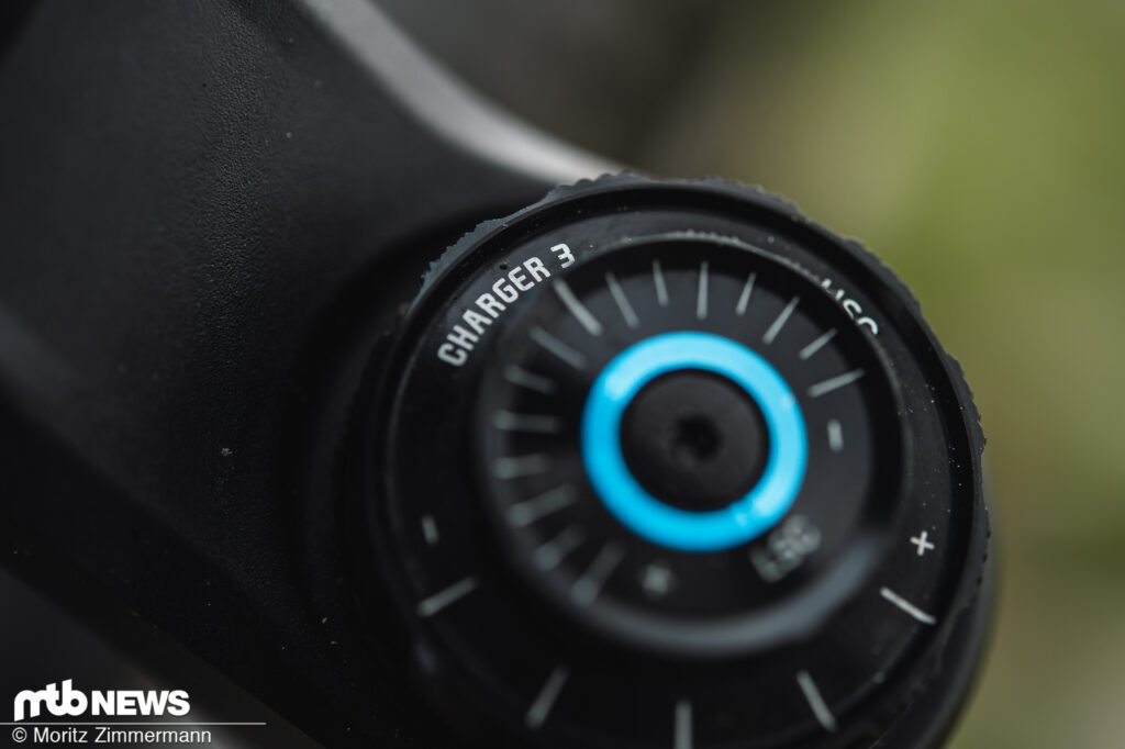

Das neu konzipierte Ventil-Design soll auch in Sachen Dämpfungsabstimmung einen großen Vorteil bieten. Durch einen überschaubaren und präzisen Einstellbereich soll nun schnell und unkompliziert das optimale Setup gefunden werden können. Bei der Charger 3-Dämpfung beginnt der Einstellbereich nicht mehr bei komplett geschlossen, sondern in der mittigen, mit Strichen markierten 0-Position. Damit müssen weniger Klicks gezählt und notiert werden. Es geht entweder in Richtung Minus oder Plus – dabei stehen insgesamt 15 Klicks LSC sowie 5 Klicks HSC zur Verfügung.
# Die alte Charger-Einheit setzt bei den Einstellrädchen auf euer Gedächtnis oder die Freude am Klicken und Zählen.
# Bei der Charger 3.0 kann mithilfe des Indexrings und der Einstellknöpfe direkt abgelesen werden, was Phase ist.
