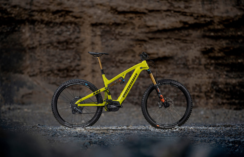

Rahmenkonzept
Für den Rahmen werden mehrfach konifizierte Rohre aus 6061 und 6066 T6 Aluminium verwendet, die auch das Gesamtgewicht gering halten sollen. So kommt das Propain in einer soliden Ausstattung auf 23,1 kg (Herstellerangabe).
Das Ekano wird, je nach Konfiguration, sowohl als Short Travel (150mm hinten / 150mm vorne) wie auch als Long Travel (165mm hinten / 170mm vorne) Version angeboten.
Hinterbausystem
Wie man auf den ersten Blick erkennen kann unterscheidet sich das Federungssystem des Ekano deutlich von dem, der anderen Propain-Bikes. Das Hinterbausystem wurde den Ansprüchen eines E-Bikes angepasst und auf die etwas andere Gewichtsverteilung hin entwickelt. Bei der Abstimmung der Federung auf das Fahrverhalten eines E-Bikes, will man es geschafft haben, das Fahrgefühl der konventionellen Propain-Bikes zu erreichen.
Der Hinterbau ist ausgelegt auf 30% Progression, was sowohl mit Stahlfeder-Dämpfern als auch Luftdämpfern gut harmonieren soll.
Beim Anti-Squat geht man bewusst neue Wege und hält diesen mit 130% relativ hoch, um dem Komprimieren der Federung bei steilen Anstiegen entgegenzuwirken. So soll auch bei steilsten Anstiegen ein Aufbäumen des Vorderrads verhindert werden.
Motor
Beim Antrieb setzt Propain den neuen, leichteren 8035 Akku von Shimano kombiniert mit dem 8000er Motor aus gleichem Hause ein. Der Akku ist im Unterrohr integriert.
Ausstattung
Wie bei allen aktuellen Modellen bietet Propain keine festen Ausstattungen mehr an. Man gibt nur noch Empfehlungen von Start über Performance zu Highend, bei denen der Kunde alle Parts noch nach seinen Wünschen anpassen kann. Preislich liegt das Ekano zwischen 4100 € und 6300 €.
Das Ekano wird in den drei Grundfarben Black Matte, Lime Gloss oder Oslo-Blue Matte angeboten, welche sich mit verschiedenfarbigen Rahmendecals und farblich abgestimmte Komponenten von Sixpack zu deinem Traumbike verwirklichen lassen.
