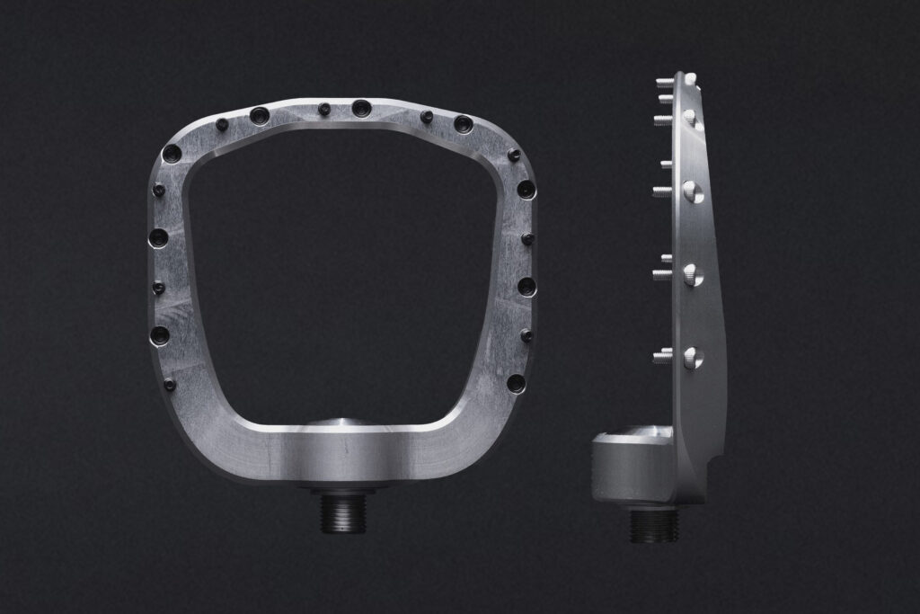

Bei der diesjährigen Eurobike ist uns ein ganz besonderes Pedal vor die Linse gefallen. Das Tourelly Klickpedal besteht nämlich im Prinzip lediglich aus Achse – Pedalkörper? Fehlanzeige! Den umgekehrten, aber nicht weniger ausgefallenen Weg geht man bei Outlier. Hier gibt’s zwar einen Pedalkörper, dafür aber keine durchlaufende Achse. Eine Konstruktion, die für jede Menge Freiheiten bei der Auslegung des Pedalkäfigs sorgt, vor allem aber mit einem ausgesprochen ungewohnten Look polarisiert. Durch die Abwesenheit der Achse in der Mitte des Pedals soll sich die Schuh-Sohle ganz leicht durchbiegen, woraufhin durch die Konkavität viel Grip entstehen soll. Wem das zu viel Halt auf dem Pedal ist, der kann über die im Lieferumfang enthaltenen Pin-Spacer Justierungen vornehmen.

Damit die Pedale trotzdem smooth und vor allem langfristig um die kurze Achse rotieren, kommen zwei voluminöse Kugellager zum Einsatz. Der gefräste Pedalkörper besteht aus 7075 Aluminium und wird in Calgary in Kanada gefertigt.
Als wäre das alles nicht schon außergewöhnlich genug, setzen die Kanadier noch einen obendrauf. Outlier präsentiert nämlich direkt gleich zwei neue Flatpedale. Das Void orientiert sich dabei am Mainstream, verfügt über je neun Pins pro Seite und bringt 458 g (Paar) auf die Waage.
# Das Outlier Void kostet $ 299 und bringt 458 g auf die Waage.
Ganz anders sieht es hingegen beim Outlier Pendulum aus. Die Plattform des Pendulums liegt nämlich 12 mm unterhalb des Achsmittelpunkts und ist nur auf der Oberseite mit Pins versehen. Durch diese ungewöhnliche Konstruktion soll der Fahrer tiefer im Bike stehen und von deutlich mehr Kontrolle und Stabilität profitieren. Außerdem erlaubt es die lediglich einseitige Ausführung, einen deutlich dünneren und auf der Unterseite schnittigeren Pedalkörper zu fertigen. Dadurch soll das Outlier Pendulum besser über Hindernisse wie Steine gleiten und sich nicht daran aufhängen.
# Das Outlier Pendulum ist eine ganz besondere Konstruktion und verfügt über eine um 12 mm von der Achsmitte abgesenkte, einseitige Plattform.
Damit man nicht zufällig auf der falschen Pedalseite landet, wenn man im Eifer des Trail-Gefechts mal den Fuß runternehmen muss, pendelt sich das Pendulum natürlich ganz von allein immer auf der richtigen Seite ein. Preislich liegt 414 g schwere Pedal genau wie sein Geschwisterchen bei stolzen $ 299.
