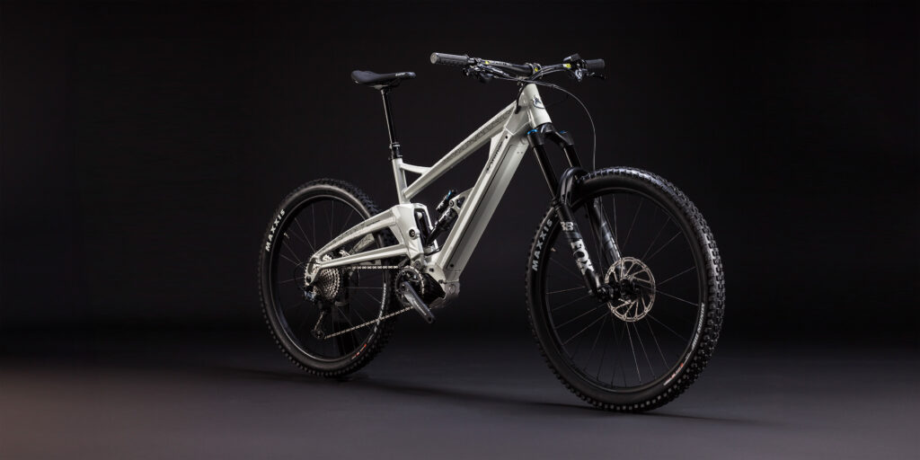

Mit dem Patriot holen die Mädels und Jungs aus dem englischen Halifax eine Legende zurück auf die Trails – das Orange Patriot EPO setzt dabei nicht nur auf den als Strange Powerlink bezeichneten abgestützten Eingelenker, der auch schon beim recht ähnlichen Orange Switch 7 (wenn auch ohne Motor) zum Einsatz kommt, sondern mit Bosch auch zum ersten Mal elektrische Unterstützung aus Deutschland. Davon ab schlägt das neue Patriot E.P.O. in die Kerbe des E-Enduros und kommt mit einem 170/170 mm Fahrwerk, Mullet-Laufrädern (29″/27,5″) und einer langen und flachen Geometrie. Vorab wird nur das LE genannte Modell erhältlich sein, weitere sollen aber folgen.
- Rahmenmaterial Aluminium
- Federweg 170 mm (vorne) / 170 mm (hinten)
- Hinterbau Abgestützter Eingelenker
- Laufradgröße Mullet (29″/27,5″)
- Besonderheiten Handgefertigt in Großbritannien, 5 Jahre Garantie auf den Rahmen
- Rahmengrößen S / M / L / XL
- Motor Bosch Performance CX Gen 4 Smart System
- Akkukapazität 750 Wh
- Verfügbar ab sofort
- www.orangebikes.com
Preis Orange Patriot E.P.O. LE: 9.500 € (UVP)
Auf den ersten Blick ist es unscheinbar, aber mit dem Strange Powerlink kommt der abgestützte Eingelenker auch beim neusten Modell der Engländer zum Einsatz – Orange verabschiedet sich damit mehr und mehr vom einfachen Eingelenker, was für mehr Progression am Hinterbau und damit beste Voraussetzungen für den Enduro-Einsatz bieten soll. Auch der Antriebseinfluss soll durch die neue Anlenkung reduziert worden sein. Der Trunnion Dämpfer wurde dabei tief im Rahmen platziert, was für einen niedrigen Schwerpunkt und eine neutrale Gewichtsverteilung sorgen soll.
