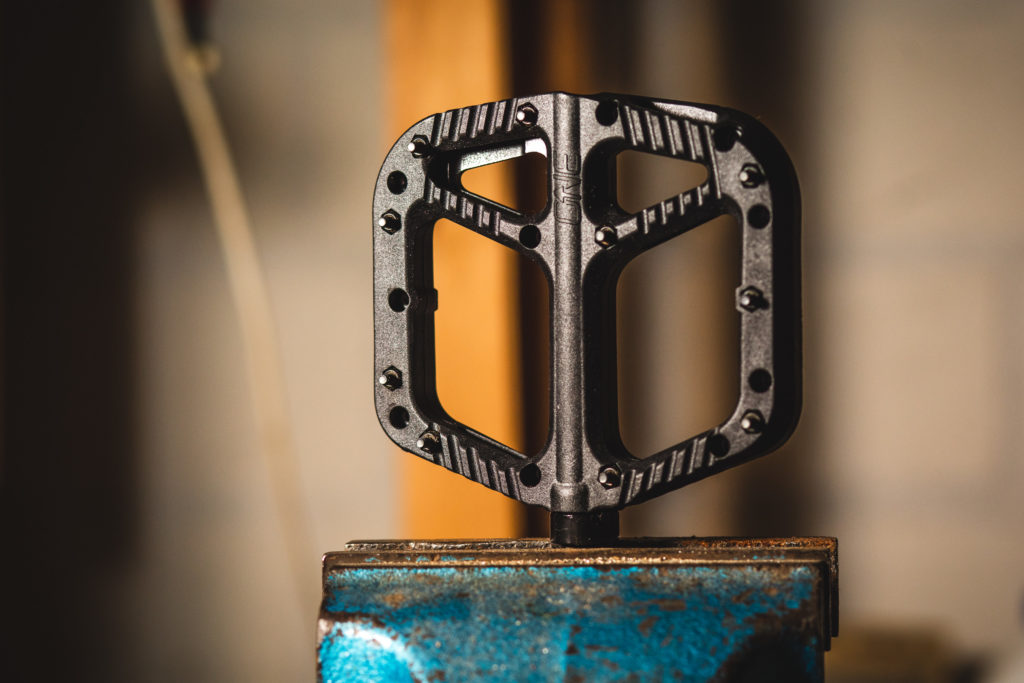

Der matte Farbton in Kombination zu den etwas abgerundeten Kanten verrät schon auf den ersten Blick, dass wir hier kein Aluminium-Pedal vor uns haben. Dies merkt man auch beim Wiegen der Pedale: Rund 360 Gramm für das Paar wären ohne große Ausfräsungen und mit Stahlachse bei einer Alu-Variante schon ein durchaus leichter Wert. Abgesehen davon bietet das OneUp Components Comp-Pedal alle Annehmlichkeiten eines regulären Alu-Pedals: 10 lange, von unten einschraubbare Pins pro Seite, DU- und Industrielager und die gleiche Rillenkontur wie die Alu-Variante aus gleichem Hause. Dieses ist aus Materialgründen allerdings in den Ausformungen etwas schlanker; das Nylon-Pedal ist etwas massiver gebaut.
Für einen besseren Sitz der Schuhsohle ist das Pedal leicht konvex geformt. Mit 15 mm verfügt das OneUp Comp Pedal über eine akzeptable Höhe, kann aber nicht mit richtig flachen Alu-Pedalen mithalten. Die Pins sind lang und etwas dünner als reguläre Madenschrauben, können über eine eine Innensechskantaufnahme von der Rückseite aus ausgetauscht werden und verfügen über eine zünftige Schärfe.
# Mit 15 mm Höhe in der Mitte ist das OneUp Comp-Pedal vier Millimeter dicker als das Alu-Pendant - das Pedal ist minimal konvex geformt, um laut OneUp die natürliche Fußform zu unterstützen
# Reißzähne - die Pins sind lang und dünn und bieten in Kombination mit der sinnvollen Anordnung viel Grip
# Verschraubt werden die Pins von der Rückseite via Inbusschlüssel
# Höhe und Stärke der Streben ist unterschiedlich, die Form ist jedoch identisch zum Alu-Pedal - Satte 115 mm x 105 mm sorgen dafür, dass sich auch Biker mit Schuhgrößen jenseits der 45 wohl fühlen
