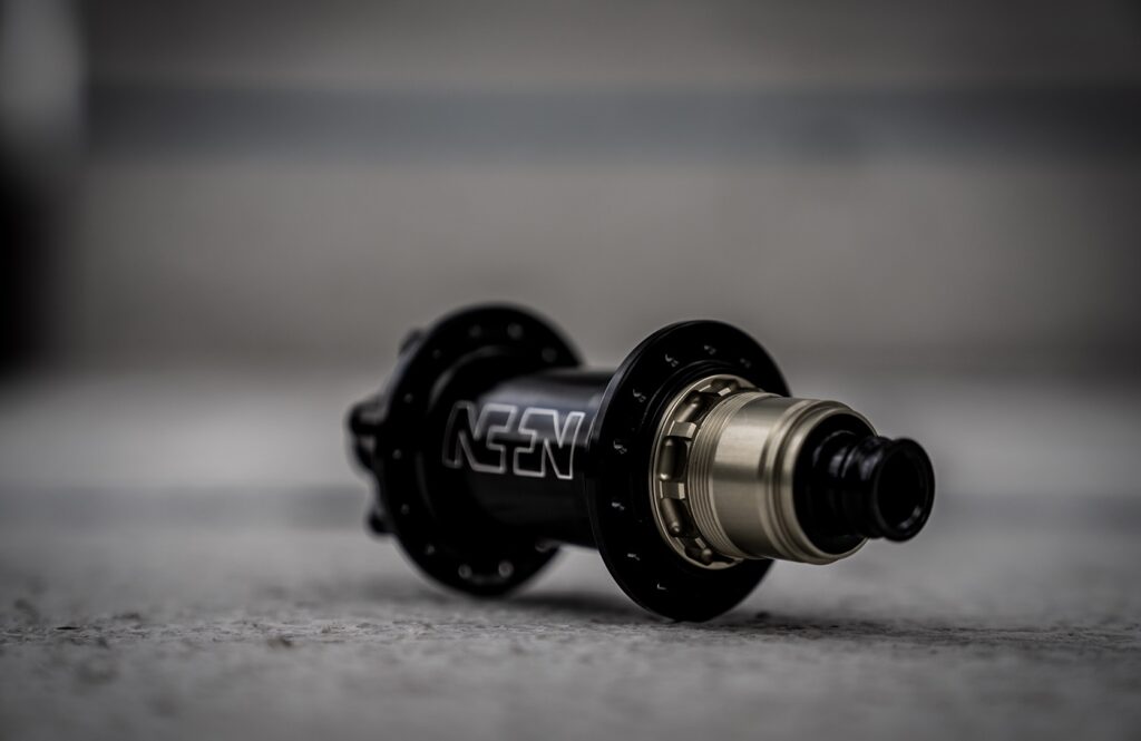

# Die Nonplus GEN2-Hinterradnabe – das Herzstück der edlen Laufräder aus Baden-Württemberg.

Nun aber zur eigentlichen Kernkompetenz, den Naben: Wenn man von Nonplus gehört hat, dann meist im Kontext des Gewichtes und der freigegebenen Einsatzmöglichkeiten der GEN2-Hinterradnabe. Denn die ca. 170 Gramm leichte Nabe mit überdimensioniertem Nabenkörper ist für so ziemlich jeden Einsatzbereich freigegeben, selbst für E-Bikes und Pedelecs mit einem max. Systemgewicht von bis zu 160 kg. Laut Nonplus sollten selbst 200 kg für die Nabe keinerlei Problem darstellen. Zum Vergleich: eine vergleichbare DT Swiss 240 Nabe liegt bei ca. 223 Gramm, eine Nabe fürs Grobe wie die Hope Pro 4 kommt auf satte 310 Gramm.
# Mit Fokus auf die Waage – 169 Gramm für eine Hinterradnabe, die sogar über die max. 160 kg Systemgewicht hinaus belastbar sein soll.
# Das Nabenset mit 255 Gramm bleibt unterhalb von so mancher Konkurrenz-Hinterradnabe. – hier könnte man die viel gefahrene Hope Pro 4 mit 310 Gramm erwähnen.
