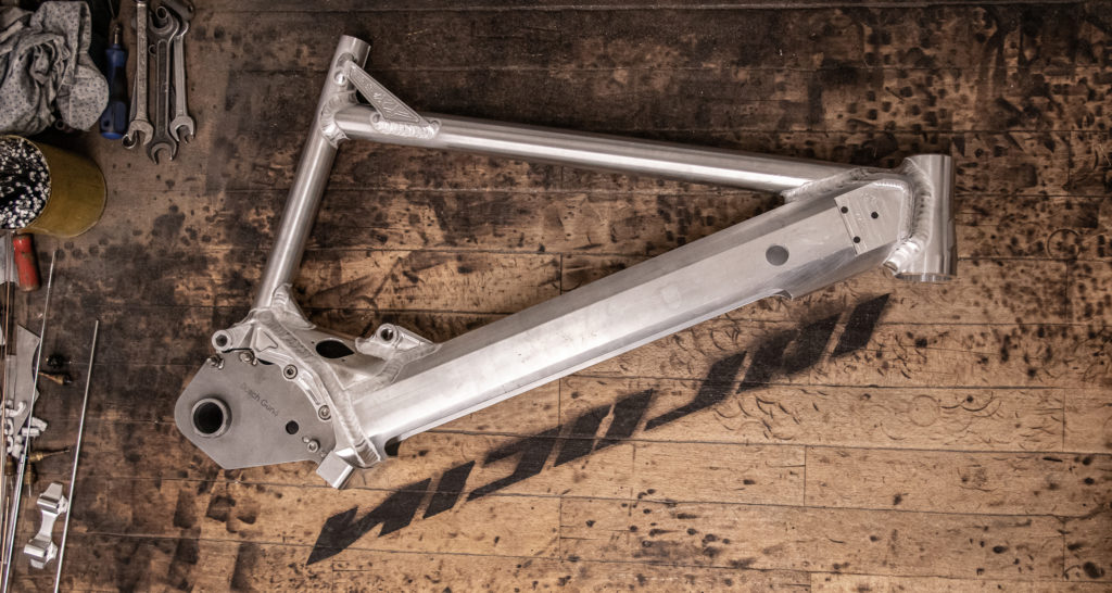

Schweißen
NICOLAI Rahmen haben eine eigenständige Optik. Neben der puristischen und zeitlosen Rahmenform mit geraden Rohren und feinen Frästeilen erkennt man einen Nicolai-Rahmen direkt beim Anblick der Schweißnaht. Die Schweißnähte sind sehr flach geschweißt um die optimalen Kraftfluss zwischen den Bauteilen zu erreichen und die Kerbwirkungen zu minimieren.
Schweißer Sascha Kanne zieht bei einem G1-EBOXX Rahmen die Schweißnaht am Sitzrohr. Die Nähte an den Rahmen werden nach dem Heften außerhalb der Lehre geschweißt. Nur so kann sich der Rahmen durch die Wärme frei ausdehnen .
# Schweißer Sascha Kanne zieht bei einem G1-EBOXX Rahmen die Schweißnaht am Sitzrohr. Die Nähte an den Rahmen werden nach dem Heften außerhalb der Lehre geschweißt. Nur so kann sich der Rahmen durch die Wärme frei ausdehnen .
Ein G1-EBOXX Hauptrahmen auf dem Tisch von Schweißer Sascha. Um an der Motoraufnahme den Schweißverzug durch die Wärmeeinbringung zu minimieren, wird ein Stahl-Motor-Dummy eingeschraubt.
# Ein G1-EBOXX Hauptrahmen auf dem Tisch von Schweißer Sascha. Um an der Motoraufnahme den Schweißverzug durch die Wärmeeinbringung zu minimieren, wird ein Stahl-Motor-Dummy eingeschraubt.
Hier im Bild erkennbar die seitlich angeschweißten Sitzrohr-Gussets. Nach dem Schweißprozess werden die Rahmen final gerichtet und danach im Ofen warm ausgelagert. Nach dem Auslagern erreicht der Rahmen seine endgültige Festigkeit.
# Hier im Bild erkennbar die seitlich angeschweißten Sitzrohr-Gussets. Nach dem Schweißprozess werden die Rahmen final gerichtet und danach im Ofen warm ausgelagert. Nach dem Auslagern erreicht der Rahmen seine endgültige Festigkeit.
