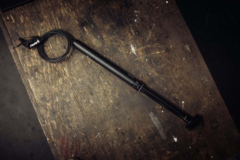

Das Lastenheft für die Entwicklung der neuen RockShox Reverb Stealth hätte kaum umfangreicher ausfallen können: geringere Reibung, verbesserte Haltbarkeit, kürzere Gesamtlänge sowie mehr Verstellweg standen auf dem Programm. All diese Punkte und noch etwas mehr wollen die RockShox-Igenieure beim neuen Modell zur vollsten Zufriedenheit umgesetzt haben.
# Die neue RockShox Reverb Stealth will dank einer verringerten Reibung, mehr Verstellweg, einer kürzeren Gesamtlänge sowie einer verbesserten Haltbarkeit ein echter Performance-Zugewinn sein – preislich gehts ab 390 € für die Stütze mit dem normalen Remote-Hebel los. Wer den ergonomischeren 1X-Hebel bevorzugt, muss 445 € berappen.

Dafür wurde das Innenleben von Grund auf neu konstruiert. Ein schwimmender Trennkolben (IFP) soll die Reibung reduzieren sowie ein Schnelleres auslösen der Variostütze ermöglichen. Weiterhin wurden die Kolben- und Schaftdurchmesser verändert, wodurch sich die Stütze leichter versenken lassen soll. Außerdem wurde dadurch der positive Nebeneffekt erzielt, dass die Reverb im eingefahrenen Zustand nicht mehr ohne Betätigung des Remote-Helbels herausgezogen werden kann. In Kombination mit verbesserten Schmiermitteln soll das neue Innenleben so die zum Absenken der Sattelstütze benötigte Kraft um etwa 50 % reduzieren.
# Ein Verstellweg von bis zu 200 mm sollte auch Langbeiner zufriedenstellen.
Ein weiteres neues Feature der RockShox Reverb Stealth ist die Vent Valve-Technologie. Hierbei handelt es sich um ein Ventil im Stützenkopf, das ein schnelles und einfaches Entlüften der Stütze ermöglicht. Dafür ist jedoch die Demontage des Sattels nötig. Auch an der Haltbarkeit hat man bei RockShox gearbeitet: so konnte das Service-Intervall auf 600 Stunden Betriebszeit erhöht werden.
# Über das Ventil im Stützenkopf lässt sich die Variostütze schnell und einfach entlüften, sollte sich doch mal etwas Luft am IFP vorbeigedrückt haben – hierfür muss die Stütze lediglich einmal bei offenem Ventil komplett abgesenkt werden.
Last but not least konnte die Gesamtlänge der Stütze reduziert werden. So misst eine Reverb Stealth mit 150 mm Verstellweg jetzt 414 mm und fällt damit ganze 26 mm kürzer aus als das Vorgängermodell. Auch beim Verstellweg hat sich was getan Langbeiner dürfen sich freuen: Die RockShox Reverb Stealth ist ab sofort auch mit 175 mm und 200 mm Verstellweg erhältlich. Die neue Variostütze ist ab sofort verfügbar und schlägt je nach Remote-Hebel mit einem Preis von 390 € oder 445 € zu Buche.
