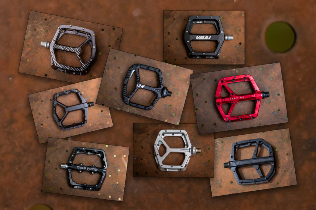

Da sind wir wieder mit neuem Stoff aus der Flatpedal-Ecke. Nachdem wir letztes Jahr bereits 9 leichte und günstige MTB-Pedale aus Kunststoff für euch ausgecheckt haben, geht es nun mit den harten Jungs im Geschäft weiter. Als ein Kontaktpunkt neben den Griffen und dem Sattel gehören Pedale zu den wichtigsten Parts am Bike. Und wer lieber auf einer Plattform als im eingeklickten Zustand unterwegs ist, greift zum Flatpedal. Wir haben acht aktuelle und hochwertige MTB-Flatpedale aus Aluminium ausgiebig gegeneinander getestet und verraten euch, welches Modell auf dem Trail am meisten überzeugt.
# Wir haben für euch acht griffige Flatpedale gegeinander getestet – hier erfahrt ihr, wie sich die pingespickten Bärentatzen auf dem Trail geschlagen haben.

8 MTB Flatpedale im Test
Die Pedale sind alphabetisch geordnet. Mit dieser Reihenfolge wird noch keine Wertung vorgenommen – am Ende des Artikels verraten wir euch allerdings unseren klaren Favoriten.

Fazit – 8 MTB Flatpedale im Vergleich
Bei diesen zum größtenteil super funktionierenden Pedalen einen Testsieger zu küren, ist auf den ersten Blick nicht ganz leicht. Man liest immer wieder „guter Grip“ – danke für nichts! Ja, tatsächlich funktionieren die Pedale alle auf einem super hohen Niveau, sodass ihr rein von der Fahr-Performance mit allen Pedalen bestens versorgt seid. Geht man nun in die Details, sieht die ganze Sache schnell ganz anders aus. Die meisten von uns kennen defekte Lager oder abgerissene Pins an Flatpedalen. Dafür benötigt man zwingend Ersatz. Somit können wir die Krone den Anwärtern von Giant oder Look aufgrund der fehlenden Ersatzteilversorgung nicht aufsetzen. Aertime, Hope und Wolftooth haben jeweils Pedale auf den Markt gebracht, die erstklassig funktionieren und sich qualitativ auf einem Niveau bewegen, bei dem keine Wünsche offen bleiben. Wer aufmerksam gelesen hat, hat vielleicht festgestellt, dass das Race Face das einzige Pedal ist, dessen Grip wir mit super bewertet haben. Leider fliegen einem hier die Pins um die Ohren, sodass wir auch hier nicht vollkommen begeistert sind. Außerdem muss ein Pedal die passende Größe haben und im Idealfall nicht zu teuer sein. Wir haben das für uns perfekte Pedal gefunden – es ist etwas dickbäuchig, lässt ansonsten aber keine Wünsche offen.
Testsieger: Aertime Dekade
Das Aertime Dekade verlässt als Gewinner den Ring. Das Pedal hat mit den zwei Größen, von denen die Größe Large auch den Namen Large verdient hat, ein Pedal für alle Schuhgrößen am Start. Zum Auschecken der Größe schmeißt man zu Hause den Drucker an und druckt sich die Größe des Pedals einfach aus. Bei Aertime sind die Endcaps durch zwei Pins gesichert. Außerdem versteckt sich in der Endcap noch ein Ersatzpin. Und bei all den tollen Features funktioniert das Pedal auf dem Trail perfekt und ist vergleichsweise günstig. Wenn dann doch mal etwas nicht in Ordnung ist, steht Aertime mit der fünfjährigen Garantie und einer super Ersatzteilversorgung hinter euch. Was will man mehr?
