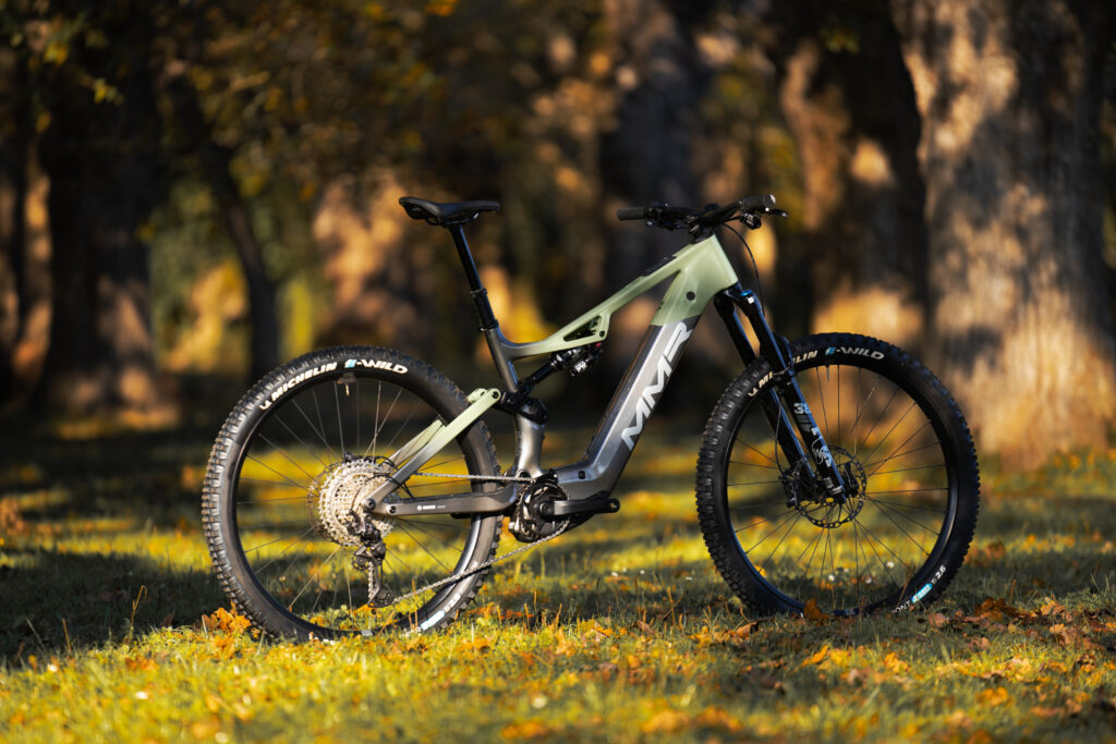

MMR war mit dem Kaizen bereits im Light-E-MTB-Segment aktiv, setzt jetzt aber bei der neuen Quercus-Serie laut eigener Aussage voll auf Power, Stabilität und eine hohe Reichweite. Der vollständig aus Carbon gefertigte Rahmen soll die Basis für ein zuverlässiges E-MTB liefern, das sich dank eines Federwegsbereichs von 150 mm Federweg vorn und hinten vor allem an technisch interessierte Allmountain- oder Enduro-Fans richtet.
Dabei setzt das Quercus auf den Bosch Performance Line CX Gen5 Motor. Als Energiespeicher dient ein Bosch PowerTube 800-Wh-Akku, der in den Carbon-Hauptrahmen integriert ist. Wer noch mehr Kapazität möchte, kann auf einen Zusatz-Akku (Range Extender) setzen und so laut MMR die 1.000-Wh-Marke erreichen. Das Ganze soll zu einer höheren Flexibilität bei langen Touren und Mehrtagestouren führen. Vorerst scheint nur ein Modell angeboten zu werden, für das 8.699 € (UVP) aufgerufen werden.
# MMR Quercurs - das neue E-Allmountain der Asturier kommt mit Carbonrahmen, einem 150/150 mm Fahrwerk mit 29"-Laufrädern und wird vom Bosch Performance Line CX Gen5 angetrieben, der vom 800 Wh Akku gespeist wird. Zu haben ist es für 8.699 € (UVP).
# Bisher wird nur ein Modell des Quercus angeboten, dafür ist es aber in zwei Farbvarianten erhältlich.

Der Quercus-Rahmen setzt laut MMR auf eine progressive Kennlinie des Hinterbaus. Besonders im letzten Drittel des Federwegs will MMR damit einen stabilen Durchschlagschutz und bessere Reserven erreichen. An der Front kommt zudem ein 120°-Blockiersystem für die Lenkung zum Einsatz, ähnlich wie der Knock Block bei Trek, um bei Stürzen oder abrupten Lenkbewegungen Schäden am Rahmen zu reduzieren.

Das Quercus setzt auf eine aufgeräumte Integration der Elektronik. Am Lenker sitzt das kompakte Bosch Purion 400 Display, während der System Controller ins Oberrohr integriert wurde. Dadurch soll eine cleane Optik ohne überflüssige Anbauteile ermöglicht werden. Zudem bietet der Rahmen laut Hersteller eine Vorrichtung im hinteren Drehpunkt, die es erlaubt, ein kleines Werkzeug mitzuführen, um unterwegs die wichtigsten Schraubverbindungen zu überprüfen.

Wie bei vielen aktuellen E-Allmountain- und Enduro-Bikes setzt MMR auf einen flachen Lenkwinkel (65°) und einen steilen Sitzwinkel (77°). Der Reach soll sich je nach Rahmengröße (S, M, L) zwischen 435 und 485 mm bewegen. Mit 455 mm Kettenstrebenlänge in allen Größen dürften laut Hersteller sowohl Aufstiege als auch schnelle Trail-Passagen gut zu bewältigen sein.

# Die Geometrie beim MMR ist als unauffällig zu bezeichnen. Eigentlich genau das, was man sich von einem Allrounder wünscht.
