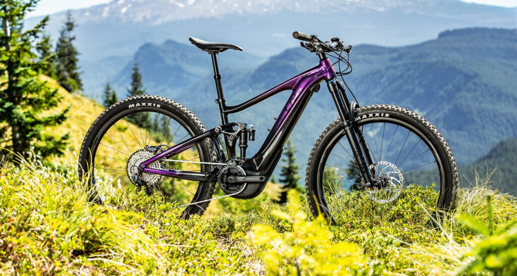

Liv Intrigue X E+: Infos und Preise
Grundlage für die Entwicklung des Intrigue X E+ war Liv’s 3F Design Philosophie, die sich auch in der Rahmengeometrie und im Federungs-Setup widerspiegelt. Der Liv 3F Designprozess berücksichtigt dafür weltweit unzählige von Datensätzen, die es erlauben, einen wirklich frauenspezifischen Rahmen zu bauen. Auf diese Weise wird die Gewichtsverteilung auf dem Bike optimiert, sodass Fahrerinnen die bestmögliche Sitzposition einnehmen und ihre Muskelkraft so effizient wie möglich nutzen können. Zusätzlich hat Liv die Federung des Intrigue X E+ exakt auf die Bedürfnisse von Frauen abgestimmt, sodass sie je nach Fahrerin und Einsatzzweck optimale Funktion liefert. Daraus resultieren bessere Traktion, mehr Kontrolle und mehr Selbstbewusstsein. Das Intrigue X E+ kommt in den Größen XS, S, M und L in die Shops. Für ausbalancierte Fahreigenschaften und hohe Agilität für Fahrerinnen jeder Körpergröße kombiniert Liv die Rahmen in der Größe XS mit 27,5-Zoll-Laufrädern, während S bis L Rahmen mit 29-Zoll-Laufrädern ausgestattet sind.
Das neue Intrigue X E+ ist das ultimative E-Bike für Offroad Abenteuer jeder Art. Mit diesem vielseitigen Bike lassen sich Uphills schneller bewältigen und technische Abfahrten mit Leichtigkeit meistern. Mit verbesserter Batterie-Reichweite und einer kompromisslosen Ausstattung besitzt das Intrigue X E+ wirklich alles, was man für maximalen Fahrspaß auf den Trails benötigt.

- Rahmenmaterial Aluminium
- Federweg 150 mm (vorne) / 140 mm (hinten)
- Laufradgröße 29″ (M – L), 27,5″ (XS)
- Besonderheiten Geschlechtsspezifische Anpassungen
- Rahmengrößen XS / S / M / L
- Motor SyncDrive Pro
- Akkukapazität 625Wh
- Verfügbar ab sofort
