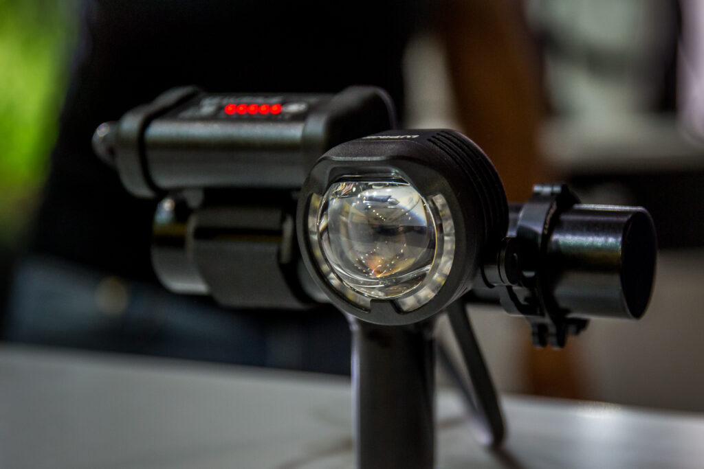

- Scheinwerfer dürfen mit Tagfahr- und Fernlicht ausgestattet sein, Rücklichter dürfen eine Bremslichtfunktion besitzen.
- Blinkende Front- und Rückleuchten bleiben weiterhin am Rad verboten. Diese dürfen nur als Zusatzleuchten am Körper getragen werden.
- Zwei Scheinwerfer oder Rückstrahler dürfen am Rad angebracht werden.
- Die Gesetzes konforme Einstellung des Scheinwerfers ist erheblich vereinfacht worden. Es gilt schlicht: Der Scheinwerfer muss so eingestellt sein, dass er andere Verkehrsteilnehmer nicht blendet.
