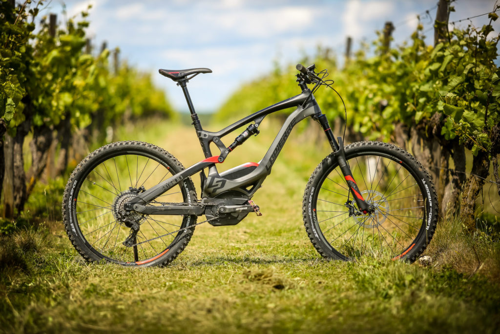

Das Lapierre Overvolt Carbon in der Ausstattungsvariante 800
# Das Lapierre Overvolt Carbon in der Ausstattungsvariante 800
Im Test konzentrierten uns auf die Ausstattungsvarianten AM900 und AM800, da diese die markantesten Merkmale der 2017er Bikes aufweisen.
Lapierre Overvolt Carbon: In der Hand
Lapierre hat in Zusammenarbeit mit Downhill-Legende Nicolas Vouilloz die Eigenschaften der neuen Räder entwickelt. Das Design wurde auf das niedrige Gewicht und die Verwendung von Carbon abgestimmt, ein besonderes Augenmerk lag auf der Verwendung von speziellen Laufrädern.
Die Felgen für die AM Overvolt wurden geschweißt, hitzebehandelt und mit unterschiedlichen Breiten (30 mm vorne und 25 mm hinten) ausgestattet. Ein breiterer Vorderreifen soll für mehr Grip und Präzision sorgen. Der etwas schmalere Hinterreifen bietet zwar etwas weniger Grip, aber dafür eine bessere Gesamtbalance und vor allem bei viel Druck in schnellen Kurven – im Übrigen sind die Laufräder am Overvolt Carbon die ersten speziell für E-MTB-Bikes gefertigten Modelle mit Boost-Standard für vorne und hinten. Die DH-Hinternabe wurde auf 148 mm reduziert und mit verstärkten und größeren Lagern und J-Bend Speichen versehen.

Am Hinterbau kommt das VPP OST+ System zum Einsatz, das hier 140 mm Federweg bietet. An der Front verrichten Federgabeln mit 150 mm ihren Dienst. Für eine gute Bodenfreiheit werden Kurbeln mit 170 mm langen Kurbelarmen verwendet – hier war Fahrgefühl im Uphill der entscheidende Faktor.
Da die Batterie direkt in den Rahmen mit eingebaut werden sollte, hat man sich für Carbon als Material entschieden. Die dadurch gegebene Gewichtsreduktion war deshalb nicht der ausschlaggebende Punkt. Im Vergleich zu anderen Systemen wurde die Batterie 7 cm tiefer und etwas weiter hinten eingefügt. So wurde eine gute Erreichbarkeit gewährleistet, um das Overvolt einfach aufladen zu können – auch ohne Entnahme der Batterie.

Bergab treten die großen Unterschiede des Lapierre zu den anderen getesteten E-Bikes zu Tage. Das niedrige Gesamtgewicht und der zentrale Schwerpunkt inklusive der verlängerten Kettenstrebe vermitteln ein sehr stabiles Gefühl. Bei Richtungswechseln reagiert das Rad spontan und zuverlässig. In technisch anspruchsvollen Enduro-Bedingungen hatten wir das Gefühl, dass das Rad sich schnell und geschmeidig bewegen wollte und dennoch sehr stabil und ausbalanciert blieb. Der niedrige Schwerpunkt war das augenscheinlichste Merkmal und gab uns das Gefühl, wir könnten mit dem Rad „Rennen fahren“. Bedenkt man, dass Nico dieses Rad entwickelt hat und E-Bike-Rennen gerade in Frankreich immer populärer werden, ist das keine Überraschung. Wir hatten leider nicht genügend Zeit, mehr ins Detail gehen zu können, aber wir können sagen, dass das dies ein klarer Pluspunkt für das Overvolt ist.
