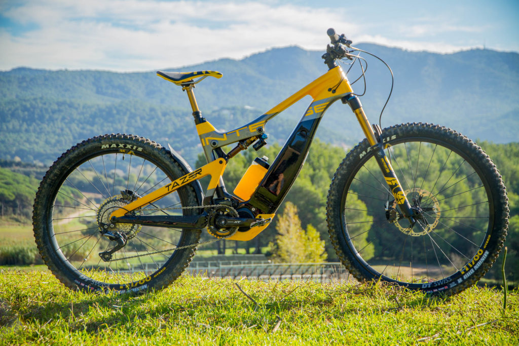

Erst vor Kurzem haben wir das brandneue Intense Tazer – ein potentes Vollkarbon E-Enduro mit virtuellem Drehpunkt – vorgestellt und uns gleich gefragt, ob es das neue Traumbike ist. Mit dem ersten E-Bike aus dem Hause Intense durchlief der Hersteller eine lange Entwicklungsphase und hat mit MX-Laufrad-Konzept (29″ Vorderrad und 27,5″+ Hinterrad), 160 mm Federweg vorne und 150 mm am Heck den Nagel der Zeit getroffen.
Das erste Tazer von Intense war damals übrigens ein 4-Cross Racehardtail. Den perfekt passenden Namen für ein E-Bike haben die Kalifornier rund um den Gründer Jeff Steber nun an ihr erstes elektrifiziertes Mountainbike weitergegeben. Dabei war es dem Tüftler besonders wichtig, wie auch sonst bei seinen nicht elektrifizierten Mountainbikes, keine Kompromisse eingehen zu müssen.
Der Rahmen wurde übrigens in Deutschland entwickelt und unter den Fittichen von Thomas Harter von SEED Engeneering (dessen Logo auch auf dem Sitzrohr zu sehen ist) aus Freiburg durchgeführt. Das macht sich bemerkbar. In Sachen Verwindungssteifigkeit liefert das Tazer auch im harten Einsatz eine tolle Performance und dank des gut funktionierenden virtuellen Drehpunkts des Hinterbaus hat man stets vollste Kontrolle über sein Gefährt.
Die Verarbeitung und Formgebung des Tazers ist auf sehr hohem Niveau und auch an den Platz für einen Flaschenhalter wurde gedacht – das finden wir mega!
Das Tazer wird ab Mitte Dezember für Interessierte verfügbar sein. Dabei plant Intense noch ein großes XL Modell sowie Ausführungen in weniger knalligen Farben.

# Intense Tazer – Federweg: 160/150 mm | Gewicht: 21,52 kg | Preis: 7.499 € (UVP)
# Knallige Farben und ein Name wie er passender nicht sein könnte
