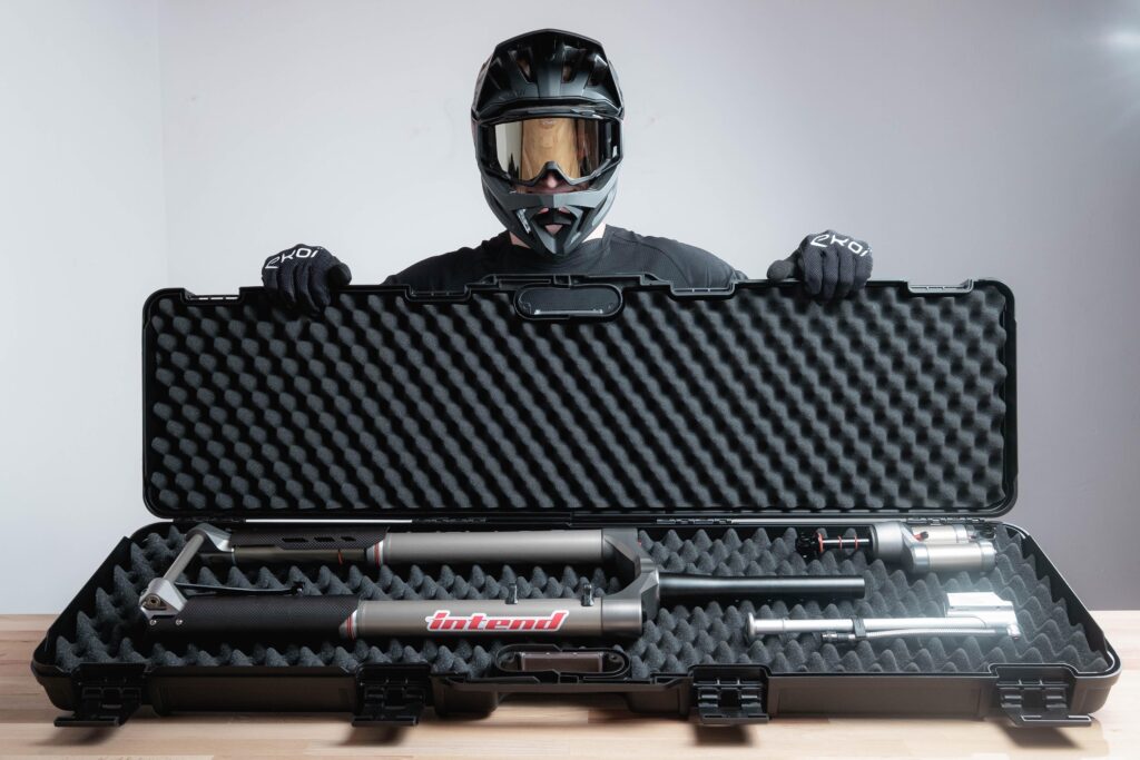

Wenn es um technische Neuerungen im Mountainbike-Sektor geht, steht Intend oft an vorderster Front. Diesmal überrascht uns Cornelius Kapfinger, Mastermind hinter Intend, mit einem besonderen Schmankerl: Das Moto-Fahrwerk, eine limitierte Serie von nur 10 Stück, ist das neueste Highlight im Produktsortiment von Intend. Es besteht aus einer Federgabel, basierend auf der Intend Flash, und dem Intend Hover Dämpfer. Beide Teile sind in einer auffälligen Farbgebung lackiert, inspiriert von den Klassikern der Motocrossfahrwerke von KYB und SHOWA.
# Das Intend Moto-Fahrwerk – bei der Federgabel wird auf der Intend Flash aufgebaut, allerdings auf die komplexe Sliding-Bushing-Technik gesetzt, die aus dem Motocross-Sport stammt.
# Streng limitiert auf 10 Stück – zum Set gehört auch der Intend Hover Dämpfer. Das Moto-Fahrwerk wird nur als Set verkauft und ist für 3.999 € zu haben.

Das Moto-Fahrwerk besteht aus einer E-Bike Federgabel, die auf der Intend Flash in Upside-Down-Bauweise basiert. Sie ist mit der Sliding-Bushing-Technik, auch bekannt als Floating-Bushing, ausgestattet und bietet einen Federweg von 160 bis 180 mm. Geschützt werden die Gabelbeine durch Carbonschoner von Rulezman. Zum Set gehört zudem der Intend Hover E-Bike Dämpfer, der wie die Federgabel ein besonders Design erhält.
# Stilecht im Motocross-Fahrwerkskoffer kommt das Wunderwerk der Technik.
