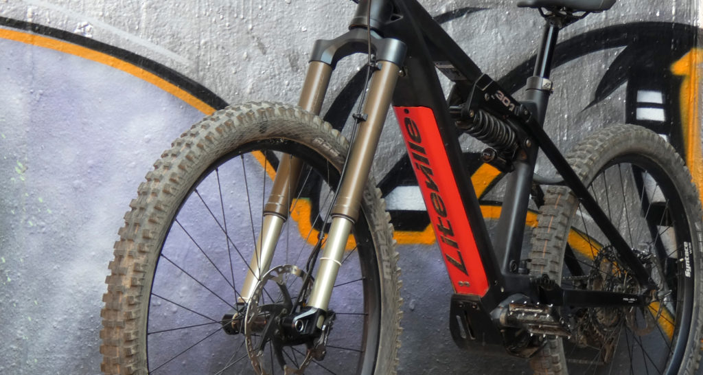

Die neue Intend Flash Freudenhammer-Upside-down-Gabel richtete sich vor allem an FahrerInnen, die aufgrund ihres Fahrstils oder ihres Körperbaus von einem zusätzlichem Steifigkeits-Zugewinn an der Front profitieren. Um die Steifigkeit der bekannten Upside-Down-Federgabel Edge zu erhöhen, wurden Schaft, Brücke, Gleitbuchsen und Tauchrohre überarbeitet und durchweg etwas bulliger ausgeführt. Dies spiegelt sich natürlich auch im Gewicht der neuen Intend Flash wider: 2340 g bringt die schicke Upside-down-Gabel auf die Waage.
# Die neue Intend Flash Freudenhammer-Federgabel soll sich an alle Mountainbiker richten, die auf der Suche nach einer steiferen Federgabel sind – preislich liegt die auf 22 Exemplare limitierte USD-Federgabel bei rund 2.000 €.

Auch in Sachen Farbgebung unterscheidet sich die neue Upside-down-Gabel von den übrigen Intend-Modellen: Der Kunde kann zwischen einer braun schimmernden Motocross-Optik sowie einem Blauton, der an Nicolas Vouilloz 2000er BOS USD-Federgabel erinnern soll, wählen.
Marketingtechnisch würde es wohl mehr Sinn machen, die Flash als reine E-Bike Gabel zu vermarkten. Allerdings seien wir uns mal ehrlich, es gibt keinen Unterschied in der zu erwartenden Belastung zwischen schweren E-Bikes und harten Enduro-Bikes in Kombination mit hohen Fahrergewichten. Als Kunde hätte man gern vom Hersteller spezifisch etwas auf seine Bedürfnisse maßgeschneidert. Meine Meinung: Seid nicht blöd und seid euch bewusst, dass die Anforderungen genau gleich sind. Es ist keine spezifische Enduro-Gabel, es ist keine spezifische E-Bike-Gabel, es ist einfach eine Federgabel, die maximal viel abkann, egal ob aufgrund eines Motors oder aufgrund harter Muskeln.
Cornelius Kapfinger, Gründer Intend Bicycle Components
Die neue Intend Flash-Federgabel ist in in den Laufradgrößen 29″ und 27,5″+ erhältlich und stellt maximal 180 mm Federweg zur Verfügung. Dieser kann jedoch ganz nach Belieben in 10 mm-Schritten reduziert werden. Wer sich in die neue Upside-Down-Forke von Intend verguckt hat, sollte allerdings nicht allzu lange warten, denn die Federgabel ist auf je 11 Stück pro Farbvariante limitiert. Preislich pendelt sich die neue Intend Flash Federgabel bei rund 2.000 € ein.
# Die neue Federgabel stellt bis zu 180 mm Hub zur Verfügung, setzt auf ein 44 mm Offset und ist in den Laufradgrößen 29" und 27,5"+ erhältlich.
