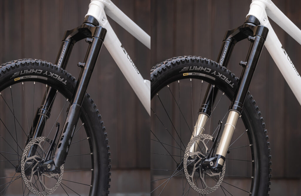

# Intend Blackline und Originals – die Qual der Wahl. Mit den neuen Modellen gibt es nicht nur Neuheiten unter der Haube, am auffälligsten dürfte die Optik sein. Hier kann man jetzt zwischen schwarz mit Gabelschonern oder dem klassischen Look wählen.
Diashow: Neue Intend Blackline und Originals: Es werde Schwarz
Diashow starten »
Lange hat sich Intend dem Kundenwunsch nach schwarzen Standrohren und noch mehr dem Wunsch nach Gabelschonern verweigert – und wenn es nach Cornelius Karpfinger geht, bleibt Intend auch dabei – die bessere Gabel ist die ohne Gabelschoner! Aufgrund der geringeren ungefederten Masse ergeben sich bei klassischen Intend-Gabeln Performance-Vorteile, auf die nicht verzichtet werden mag.
# Lange erwartet und endlich erhört – die Blackline kommt nicht nur komplett in Schwarz, sondern bringt auch die Gabelschoner mit.
Trotzdem war der Ruf nach den Gabelschützern laut. Zu laut. Und so machte sich Intend nach einer gefühlten Ewigkeit daran, präzisionsgefräste Aluminiumschoner zu präsentieren. Zum Einsatz werden diese ausschließlich an der Blackline-Serie zum Einsatz kommen. Womit wir auch schon beim nächsten Kundenwunsch wären. Mit der Blackline Intend Hero, Edge und Flash gibt es jetzt schwarze Standrohre. Die sind mit einem Harteloxal-Finish versehen, werden einteilig geschmiedet und dann mechanisch nachbearbeitet. Im Gegensatz zu den harteloxierten Lowers der Originals: Hier werden die Ausfallenden aufgepresst.
# Die Lowers der Blackline sind einteilig geschmiedet und mechanisch nachbearbeitet ...
# ... die der Originals kommen im Gegensatz mit gepressten Ausfallenden.
