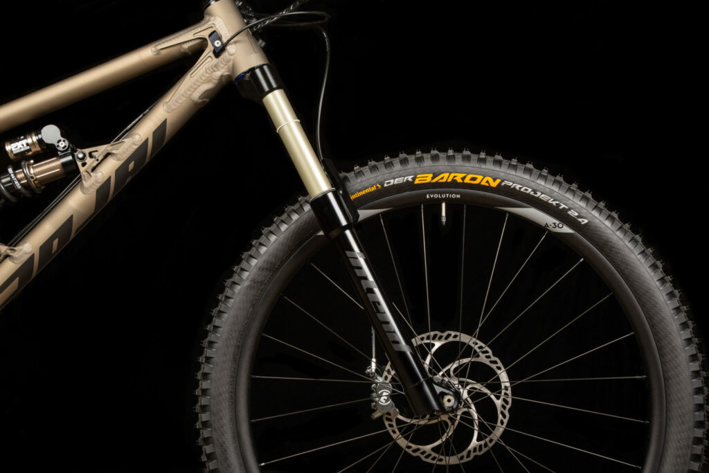

Denkt man an die Produkte von Intend, dann kommen einem wohl sofort die auffälligen Upside Down-Federgabeln in den Sinn. Die von Cornelius Kapfinger in Kleinserie aufwändig produzierten Federgabeln haben in den vergangenen Jahren immer wieder für Furore gesorgt, der Marke Intend eine ordentliche Fangemeinde verschafft und nicht selten auch polarisiert. Mit der brandneuen Blackline Ebonite schlägt Intend nun einen neuen Weg ein: Die Enduro-Federgabel liefert genauso wie das Upside Down-Pendant Edge bis zu 180 mm Federweg, kommt aber in der deutlich verbreiteteren Right Side Up-Bauweise. Mit einem Preis von 1.699 € ist die Intend Blackline Ebonite außerdem 250 € günstiger – und nicht nur direkt über Intend, sondern auch über reguläre Bike Shops erhältlich.
# Das ist die neue Intend Blackline Ebonite – und ja, es handelt es sich um eine Federgabel mit der Right Side Up-Bauweise. Die Blackline Ebonite ist ab sofort zum Preis von 1.699 € erhältlich und bietet bis zu 180 mm Federweg.

Beim Chassis setzt Cornelius Kapfinger auf eine Konstruktion aus Aluminium, bei der einige Teile wie die Gabelkrone, der verschraubte Booster oder die Ausfallenden gefräst sind. Ein besonders stabiler Gabelschaft mit einer erhöhten Wandstärke im oberen Bereich und einer Stiffcap, die von unten in den Schaft geschraubt wird und dadurch die Steifigkeit weiter erhöhen soll, sind zusätzliche Features. Intend siedelt die Blackline Ebonite im Bereich der Konkurrenz-Produkte RockShox Zeb, Fox 36 und Fox 38 an – die Gabel soll somit ideal geeignet für den harten Trail-, Enduro- und Freeride-Einsatz sein, egal ob mit oder ohne Motor. Die reguläre Bauweise erhöht im Vergleich zu einer Upside Down-Konstruktion zwar die ungefederte Masse, sorgt gleichzeitig aber auch für eine höhere Verwindungssteifigkeit.
# Intend platziert die Blackline Ebonite im Bereich von Fox 36, Fox 38 und RockShox Zeb – intern lässt sich die Gabel aber unkompliziert auf bis zu 140 mm runtertraveln.
# Unter anderem die Krone ist CNC-gefräst und fällt massiv aus.
# Der sehr cleane Booster soll die Steifigkeit weiter erhöhen. Auf der Rückseite wird die Bremsleitung geführt.
