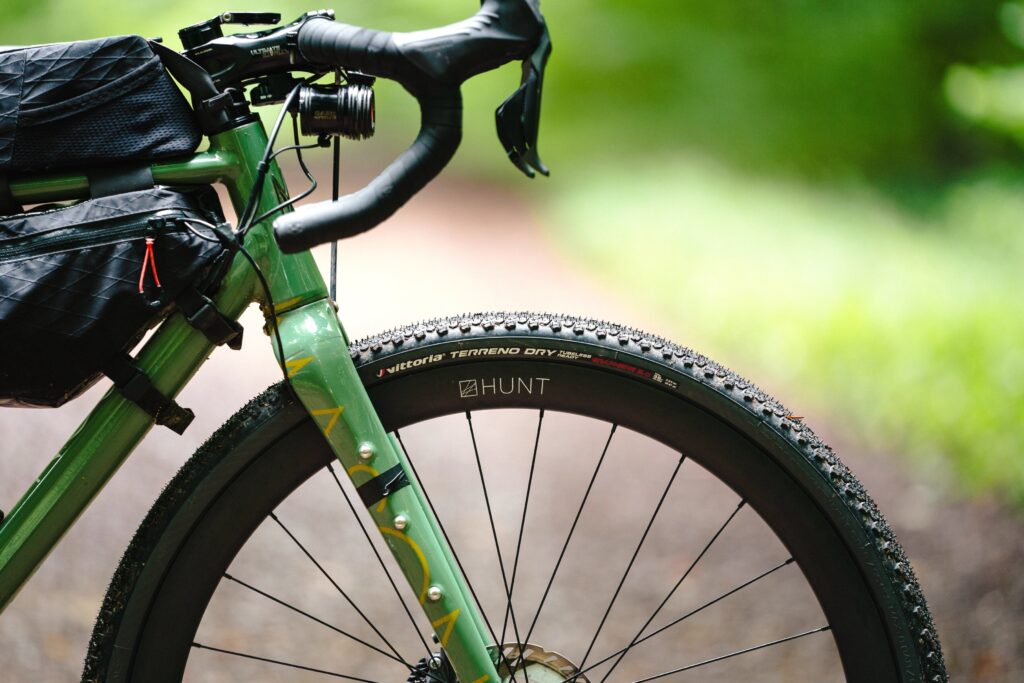

Mit Hunt H-Cyclo etablieren die britischen Laufradspezialisten eine Technologie, die es ermöglicht, Carbon-Produkte zu recyceln. Voraussetzung dafür ist ein spezielles Harz, deshalb funktioniert das Verfahren nicht mit Carbon-Produkten, die schon im Umlauf sind. Dieses Harz soll über ähnliche Eigenschaften verfügen, wie das aktuell verwendete Epoxidharz in den bestehenden Hunt-Laufrädern, mit dem Unterschied, dass sich das neue Harz in Verbindung mit einer chemischen Lösung (CleaVER) sowie Hitze und einem Rührverfahren von den Kohlefasern löst. Danach sollen sowohl die Kohlefasern, als auch das Harz wiederverwendbar sein. Man verspricht bei den Produkten die gleiche Festigkeit und Haltbarkeit wie bei herkömmlichen Carbon-Komponenten.

In der Anwendung soll das neue Harz genauso funktionieren, wie bisher. Man legt vorimprägnierte Kohlefasermatten in die Formen ein und lässt das Ganze aushärten. Auch in der Funktion, Steifigkeit und Gewicht soll man keinen Unterschied spüren. Die Technologie wurde ursprünglich für das Recyclen von Windturbinenflügeln entwickelt, wo der Recyclingprozess aktuell ziemlich lange dauert. Bei Carbonfelgen jedoch soll sich das Verfahren laut Hunt super anwenden lassen.

Zum Marktstart bietet Hunt zwei Laufradsätze mit H_Cyclo Carbon an. Im Laufe der Zeit jedoch sollen immer mehr Hunt Laufräder auf diese Technologie umgerüstet werden. Zu Beginn hat Hunt die beiden Laufradsätze Hunt 40 Carbon Gravel Race und Hunt 40 Caron Gravel Dynamo aktualisiert und auf H_Cyclo geupdatet. Beide sind ab sofort auf huntbikewheels.com vorbestellbar.
