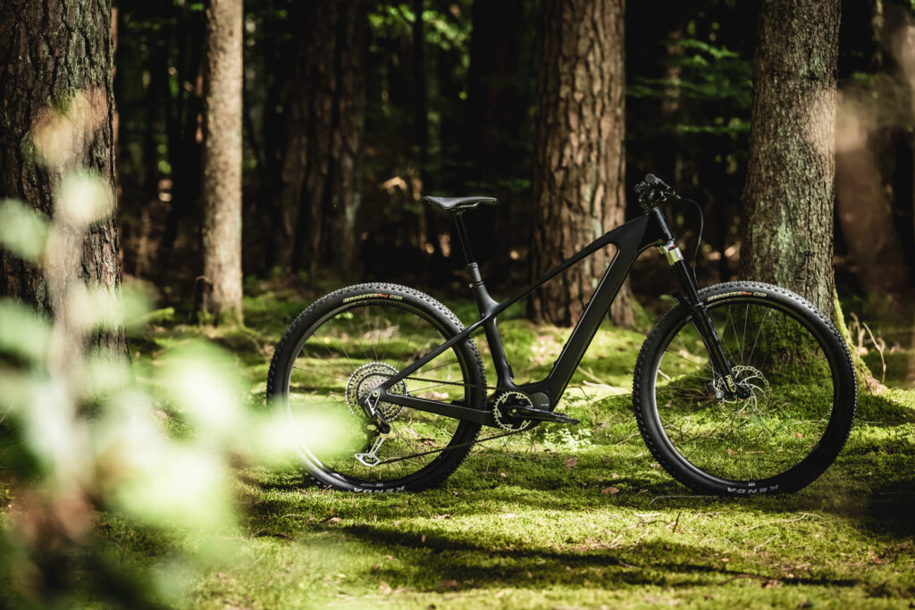

Mit dem Amuza SL LTD hat die junge Marke HoheAcht aus der Eifel ein spannendes Light-E-Mountainbike im Programm, das auf gerade einmal 16 Stück limitiert ist und darüber hinaus kaum mehr als 16 Kilogramm Gewicht auf die Waage bringt. Möglich machen dies der kleine, fest verbaute Akku mit 360 Wh Kapazität und der leichte Carbonrahmen dieses E-Trailbikes, denn der wiegt schlanke 1.820 Gramm und wurde von HoheAcht selbst entwickelt. Mit 150 mm Federweg an der Front ist das Amuza SL allerdings kein normales Hardtail, nein, es will vielmehr als verspieltes 29-Zoll-Trailbike punkten und für ordentlich Spaß auf dem Trail sorgen.
Beim Motorsystem setzt HoheAcht hier – ebenso, wie beim HoheAcht Besta – auf einen Shimano EP801, der in seiner Leistung allerdings angepasst wurde und hier zum Light-Support-Aggregat mutiert. Als Akku kommt ein Modell von Simplo zum Einsatz, mit einer Kapazität von 360 Wh. In Kombination mit der reduzierten Leistung und den niedrig profilierten Kenda Booster XC-Reifen dürften lange Touren jedoch kein Problem sein.
Wie es mit seltenen Dingen immer so ist: Sie sind limitiert und oftmals teuer. Kaum verwunderlich, dass jedes der 16 erhältlichen Amuza SL LTD 8.000 Euro (UVP) kostet. Man bekommt quasi jedes Kilo Amuza SL LTD für 500 Euro.

Wie alle Modellnamen von HoheAcht-Modellnamen entstammt auch „Amuza“ der Plansprache Esperanto und steht für spaßig, lustig oder amüsant. Alles Attribute, die dem HoheAcht Amuza SL zuzuschreiben sind. Mit einem Gesamtgewicht von nur 16 kg erweitert HoheAcht seine Amuza-Modellreihe um das Amuza SL LTD. Der leichte Rahmen, die Manitou Mattock Pro-Federgabel und der Phase 30 light Carbon-Laufradsatz von Newmen tragen maßgeblich zu diesem geringen Gewicht bei. Neben dem Gewicht wurde auch auf die Ausstattung geachtet: Die SRAM XX AXS Transmission Schaltung ermöglicht kabelloses und präzises Schalten, während sie optisch mit einem Spiel aus schwarzen und Chrom-Details das Designkonzept ergänzt.

„Standfest, kräftig, reichweitenstark“ – das waren die Anforderungen an den Motor für das Amuza SL. Statt auf einen typischen Light-Support-Antrieb à la TQ oder Fazua zu setzen, wählen Entwicklungsteam und Produktmanagement von HoheAcht auch für ihr leichtestes E-Mountainbike einen Shimano EP801 und setzen auch in diesem leichten Hardtail auf das Power-Aggregat aus Japan. Das vergrößert den Einsatzbereich und macht das Bike für unterschiedliche Fahrtypen zur ersten Wahl. Durch eine spezifische Motorkonfiguration wird eine gelungene Kombi aus Power und Effizienz generiert und in ein optimales Verhältnis gebracht.
