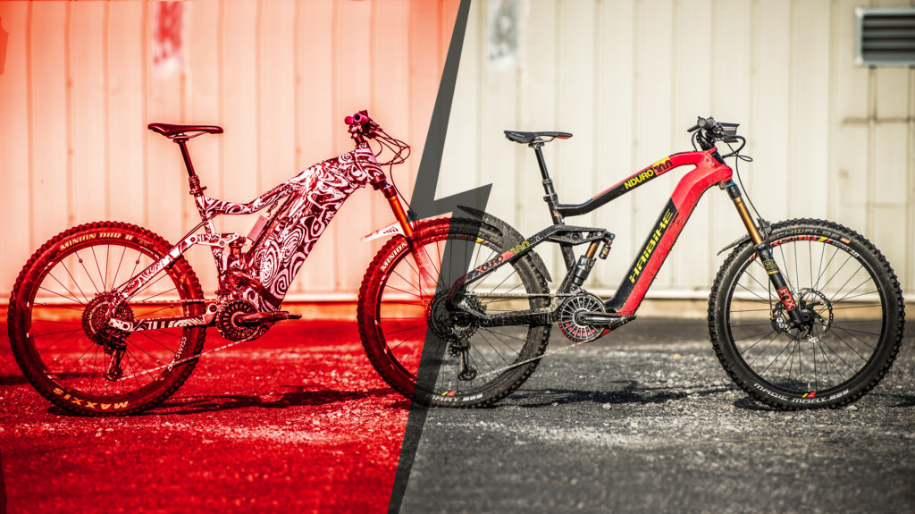

Der erste Prototyp entstand Ende 2015. Hierfür flexte ein Ingenieur von TQ System kurzerhand das Gravity Casting aus einem normalen Haibike Sduro heraus und schweißte eine Motoraufnahme für den zylindrischen Motor von TQ Systems ein. Der bestehende Akku wurde auf das Unterrohr montiert und schon konnten erste Testfahrten beginnen.
# Der Weg vom ersten fahrbaren Prototyp bis hin zum serienreifen Modell ist weit - links im Bild ist der erste Prototyp zu sehen, der seit Ende 2015 diverse Daten sammelt und hierfür unzählige Testkilometer abgespult hat.
A-Serie
Die optisch auffälligen, sorgfältig abgeklebten Prototypen der ersten Serie trugen allesamt Namen mit dem Anfangsuchstaben A: Angie, Alina, Aurelia tauchten auf dem Computer-Bildschirm auf, wenn die Daten des jeweilige E-Bikes ausgelesen wurden. Es handelte sich um umkonstruierte Sduro-Rahmen, an denen der bestehende Akku befestigt wurde. An diesen Aluminium-Rahmen waren auch noch viele Kleinserien-CNC-Teile verbaut.
Alle Prototypen der A-Serie waren mit Dataloggern ausgestattet. Diese zeichneten während der Testfahrten viele Daten auf. Die spätere Auswertung dieser Daten war unerlässlich bei der Abstimmung des Systems. Über ein Jahr lang nahmen sich Haibike und TQ Systems Zeit, das Bike zu perfektionieren. In diesem frühen Stadium wurde ebenfalls schon an der neuen Remote-Einheit gewerkelt. Ein offenliegendes Mainboard mit Computerchips, Knöpfen, Drehreglern und einem aufgeschraubten Display wurde kurzerhand auf eine 20 Zentimeter breite Platte geschraubt und zum Testen mittig auf dem Lenker platziert.

Britney, Beyoncé, Britta – dies waren einige der Namen der 20 Prototypen der zweiten Serie. In diesem Stadium hatte das Haibike Design Center München (HDCM) die Formensprache und das Industriedesign des Rahmens bereits ausgestaltet. Die Proportionen von Interface, Unterrohr und Steuerrohr-Bereich passten hier bereits zusammen. Der Rahmen erhielt ein spezielles Gravity Casting für den TQ-Motor. Der zusammen mit BMZ entwickelte Akku war nun auch einsatzbereit. Es war nun möglich die finalen Vorserien-Rahmen fertigen zu lassen. Diese wirken auf den ersten Blick schon wie ein Serienrahmen, bestehen allerdings noch komplett aus Aluminium. Die Fertigung der Rahmen-Prototypen verschlang einen hohen fünfstelligen Betrag, sie ermöglichten nun aber die finale Abstimmung und das letzte Fitting des Haibike Flyon.
