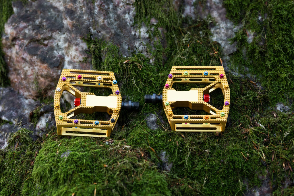

Das fertige HaigRip Flatpedal bietet eine Plattform von 100 x 105 mm, die mit 12 Pins pro Seite besetzt sind. Neben dem Pedalkörper aus 7075 T6 Aluminium, der auch im Flugzeugbau Verwendung findet, wird auf eine CroMo-Achse gesetzt, die zudem nitriert und eloxiert wurde, um einen maximalen Korrosionsschutz zu gewährleisten. Zwei doppelt gedichtete Nadellager pro Pedal kommen beim HaigRip zum Einsatz. Die Achse wird durch eine M8-Mutter gesichert, die ebenfalls nach Wunsch eloxiert werden kann.
# Hai Grip Flat Pedal – auf Anfrage kann das Pedal direkt über Hubert Ruff geordert werden. Preislich wird es je nach Individualität zwischen 200 und 240 € liegen.

Das große Ziel für Hubert war dabei eine Fertigung, die komplett in Deutschland erfolgt. Auch die Materialien sollten möglichst lokal bezogen werden. Zudem sollte die Pedale möglichst individuell gestaltet werden können. So gibt es neben sechs möglichen Eloxal-Farben beim Pedalkörper auch die Möglichkeit, die Pins farbig zu gestalten.
# Für unser Modell hat sich Hubert ins Zeug gelegt und die Pedale farbenfroh gestaltet.
# Der Pedalkörper lässt sich aus 6 Eloxalfarben wählen, auch die Pins werden frei gewählt. So ist von sehr bunt bis schlicht vieles möglich.
Sie wurden inzwischen beim Zedler Institut zertifiziert und haben neben der Norm- auch die Advanced Plus XXL-Prüfung bestanden – aushalten kann das Pedal also einiges, auch der TÜV gibt grünes Licht. Um sie möglichst langlebig zu halten, werden pro Pedal zwei Nadellager verbaut, die wartungsfrei sein sollen. Über eine Gewindemutter lässt sich die CroMo-Achse lösen und dann aus dem Pedalkörper entfernen, sollte das Pedal doch einmal einen Service benötigen.
# CroMo-Achse – auch auf die Langlebigkeit wird beim Hai Grip geachtet. So ist die Achse nitriert und eloxiert und läuft auf zwei doppelt abgedichteten Nadellagern.
