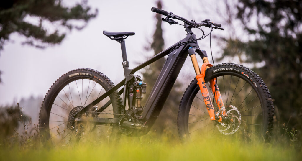

Ghost verpasst dem E-Riot einen schönen Carbon-Rahmen und stattet dieses E-MTB mit 150 mm Federweg an der Front und 140 mm am Heck aus. Dazu stellt man dieses Modell auf große 29-Zoll-Laufräder und platziert es somit ganz bewusst im Segment der E-All-Mountainbikes. Wer will, kann mit dem Ghost E-Riot aber auch schnelle Endurokurse bewältigen, denn das Fahrwerk dürfte auch gröberes Terrain ohne Murren wegstecken. Am Hinterbau mit virtuellem Drehpunkt setzt man jetzt auf die Technologie mit der Bezeichnung TraktionLink, die mittels spezieller Hinterbau-Anlenkung eine gleichmäßige Radhebungskurve besitzt, immer das Maximum an Traktion verspricht und dabei sehr antriebsneutral arbeiten soll. Interessant ist hierbei, dass die Kombination aus einteiligem Rocker (Umlenkhebel) und dem zweiten Hebel (ebenfalls einteilig), nah am Tretlager auf der Rückseite des Sitzrohres, aus einem fixen Drehpunkt einen variablen Drehpunkt werden lässt. Beim Ghost E-Riot kommen in beiden Modellen Luftdämpfer mit dem Einbaumaß 185 x 55 mm zum Einsatz, Stahlfederdämpfer funktionieren in diesem Hinterbau aber auch.
Als Antrieb hat Ghost in den Carbon-Rahmen einen Bosch Performance CX-Motor der jüngsten Generation montiert. Der 625-Wh-Akku, ebenfalls von Bosch, wurde formschön im Unterrohr integriert und lässt sich einfach aus dem Rahmen entnehmen.
Sehr service- und nutzerfreundlich finden wir die externe Zugverlegung außerhalb des Rahmens. Bremsleitungen und Bowdenzughüllen verlaufen auf der Oberseite des Unterrohrs und werden durch ein formschlüssiges Cover versteckt. Somit bleibt ein cleanes Design gewahrt und die Leitungen sind dennoch schnell und einfach zugänglich. Auch an ein universelles Schaltauge – SRAM UDH – wurde beim Thema Service gedacht.

Ghost besuchte uns wenige Tage vor dem Veröffentlichungstermin und gab uns die exklusive Möglichkeit, das neue Ghost E-Riot Trail in einem Prototypen-Aufbau ersten Testfahrten zu unterziehen. Auch wenn der Aufbau nicht der Serie entsprach und die Rahmengröße mit M etwas zu klein war, konnten wir uns beispielsweise die Performance vom Fahrwerk und die Fahreigenschaften im Uphill und Downhill ein wenig anschauen.
Der Hinterbau – mit TraktionLink und virtuellem Drehpunkt – arbeitet unauffällig und bügelt, ohne großes Aufsehen zu erregen, kleinste, mittelgroße und richtig große Brocken souverän weg. Im Sprint federt der Hinterbau etwas ein und aus, bewegt sich aber nicht wild federnd und energieschluckend durch den kompletten Hub des Dämpfers.
Schon nach wenigen Metern fühlen wir uns auf dem Ghost E-Riot Trail wohl. Auch wenn es Rahmengröße M ist, passt es fast für unsere 1,83 m Körpergröße. Etwas mehr Reach und Stack und es wäre von der Geometrie ideal.
# Das Ghost E-Riot Trail mit 150/140 mm Federweg verfügt über einen voluminösen Carbon-Hauptrahmen mit Aluminium-Hinterbau
# An diesem Prototypen arbeitet ein Fox-Fahrwerk
