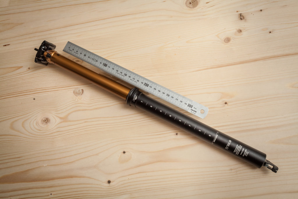

Abgesehen vom Hub bleibt bei der neuen Fox Transfer 175 alles beim Alten. Die Variostütze bietet keine Rasterung, kann also frei innerhalb des Hubs abgesenkt und ausgefahren werden. Ist der Zug verlegt, gelingt der Ein- und Ausbau der Stütze werkzeuglos, da das Zugende nur eingehängt werden muss. Die Ausfahr-Geschwindigkeit lässt sich über den Hebelweg modulieren.
# Simpel und bewährt – In der mechanischen Anlenkung wird der Zug an der Stütze eingehängt und später an der Fernbedienung geklemmt.
# 605 Gramm für 175 mm Hub – Variostützen bringen natürlich mehr Gewicht auf die Waage. Für die Fox Transfer 175 sind 605 g fällig.
# Intern oder extern? – Fox bietet weiterhin beide Optionen an.
