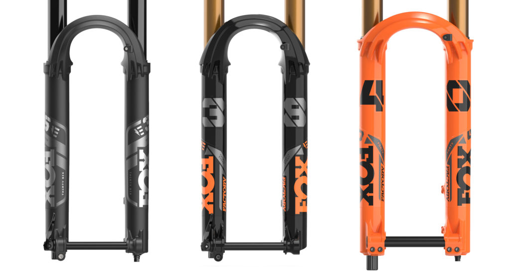

Alle drei Federgabeln sind von Grund auf neu entwickelt und sehr ähnlich aufgebaut – aber an ein paar Stellen gibt es doch entscheidende Unterschiede. Der erste ist direkt am Schaft zu finden: Während die 38 einen neuen, ovalisierten Tapered-Schaft verwendet, gibt es an der 36 den herkömmlichen, runden Tapered-Schaft. Die 40 wird weiter mit 1 1/8″-Schaft gebaut. Neu ist an allen Gabeln hingegen die Krone – beziehungsweise die Doppelbrücke. An den Single-Crown-Gabeln wird zudem etwas mehr Material rund um die Schaft-Verpressung eingesetzt.
# Glänzend schwarz an der neuen Krone - Für den E-MTB-Einsatz oder für Rahmen mit sehr voluminösen Steuerrohren gibt es eine zweite Gabelkrone mit mehr Material um die Schaftklemmung herum.
# Erneuert wurde auch die Gabelbrücke - sie steht weit nach vorne – ungewohnt, aber notwendig, um bei kurzen Offsets nicht mit dem Steuerrohr zu kollidieren.
# Außerdem: Endlich gibt es Fox-Schutzbleche - diese werden mit vier Schrauben am Casting fixiert und sollen bombenfest halten – das 36/38-Blech ist jedoch nicht mit der 40 kompatibel und umgekehrt.
# 36 und 38 bekommen ein kurzes Schutzblech.
# Die 40 bekommt ihren eigenen, größeren Matsch-Schutz.
Die neuen Features am Casting sind weitestgehend gleich: neue Gabelbrücke, neue Achsklemmung, Freigabe für 230 mm Bremsscheiben und die rückseitige Kombination aus Steg und Luftventil. In Summe sollen diese Features für eine zuverlässigere Funktion und verbesserte Schmierung sorgen. Der Steg nimmt außerdem Einfluss auf die Luftfeder. Er ermöglicht Fox zufolge eine verbesserte Kontrolle über die Endprogression, da das Volumen im Casting vergrößert wird. Im Zusammenspiel damit, gibt es auch positive Effekte für die Schmierung. Durch das vergrößerte Volumen kann mehr Schmieröl ins Casting, ohne dass das Luftvolumen im Casting die Federkennlinie negativ beeinflusst.
Wie auch an der 38, gibt es an der neuen 36 und 40 die überarbeitete Grip2-Dämpfung mitsamt VVC-Highspeed-Ventil für Druck- und Zugstufe. Beide Highspeed-Einsteller haben analog zum X2-Dämpfer je 8 Klicks, damit die Abstimmung vereinfacht wird. Auch an der Luftfeder gab es ein kleines Update: Die Volumenverhältnisse haben sich etwas verändert – die Negativ-Kammer ist gewachsen und soll für mehr Support durch den Federweg hindurch sorgen. 36 und 40 arbeiten aber weiterhin ohne eine Lufthülse, wie sie an der 38 zum Einsatz kommt.
# Eines der auffälligen neuen Merkmale der Gabeln - ein Luftkanal vergrößert das Luftvolumen im Casting und verbessert die Schmierung. Das Luftventil ermöglicht laut Fox bestmögliche Funktion auch weit über Meereshöhe.
# Neue Achse mit einseitiger Klemmung - dadurch können unterschiedliche Naben-Toleranzen ausgeglichen werden, damit die Standrohre immer zu 100 % mit den Führungsbuchsen fluchten.
# Exklusiv an den Heritage-Modellen gibt es schwarze Einsteller - hinter den Einstellern aller aktualisierter Gabeln verbirgt sich ein Negativ-Luftkammer-Update – die Kammer ist etwas gewachsen und sorgt dadurch für veränderte Druckverhältnisse.
# An der Dämpfung ist das VVC-System jetzt auch oben angekommen - hier gibt es jetzt eine Blattfeder-Vorspannung und damit eine geschmeidigere Funktion der Highspeed-Druckstufe. Alle nicht Hertiage-Gabeln kommen, wie gehabt mit blauer Aircap und blauem HSC-Rad.

In der Fox-Produktpalette soll die neue 38 kein anderes Produkt kannibalisieren, sondern vielmehr dazu beitragen, dass man als Kunde sehr genau nach seinen Anforderungen wählen kann. Fox schiebt die kleinere 36 dazu etwas weg vom kompromisslosen Renneinsatz hin zu einem Einsatzbereich für Leute, die einfach Mountainbiken wollen. Damit wird die neue Fox 38 Factory das Flaggschiff für die harten Enduro-Rennstrecken rund um den Globus. Welche Parameter muss eine solche Gabel bedienen?
Moderne Standards, dem Einsatzbereich entsprechender Federweg, Zuverlässigkeit und hochgradiges Tuning-Potenzial – all das will Fox mit dem neuen Chassis geschaffen haben. Konkret bedeutet das: 160 bis 180 mm Federweg für 29″- und 27,5″-Bikes, Boost-Einbaumaß, ein neu gedachter Tapered-Schaft sowie eine neue Achs-Konstruktion. Für maximale Zuverlässigkeit sollen eine stark verbesserte Qualitätskontrolle und neue Lösungen im Casting sorgen. Maximale Anpassbarkeit gibt es dank einer etwas anderen Evol-Luftfeder und überarbeiteter Grip2-Dämpfung. Auf all das wollen wir gleich noch detailliert eingehen. Jetzt aber erst einmal zu den harten Fakten der neuen Fox 38:

Neue Optik, verfeinerte Technik, bewährter Name: Sowohl die Fox 40, als auch die Fox 36 Factory 2021 gehen umfassend überarbeitet in die nächste Evolutionsstufe. Mit einem neuen Modell in ihrer Mitte wurde aber der Einsatzbereich der 36 etwas zurückgefahren. Anstatt kompromisslos auf den Rennsport ausgelegt zu sein, soll die neue 36 ein breites Feld abdecken – von Trail bis All-Mountain. Alles, was auf die schnellste Zeit auf fordernden Enduro-Strecken ausgelegt ist, wird ab sofort durch die neue Fox 38 abgedeckt. Wer im Downhill-Rennsport auf Sekundenjagd gehen will, soll auch mit der 40 im neuen Modelljahr bestens bedient sein.
Bei der 36 wird diese Abgrenzung etwas deutlicher, wenn man auf die Eckdaten schaut. War die letztjährige 36 mit bis zu 180 mm Federweg verfügbar, soll die neue jetzt nur mehr den Bereich zwischen 140 mm und 160 mm abdecken. Weiterhin gibt es die Gabel als 27,5″- und 29″-Modell mit verschiedenen Offset-Varianten, zwei Achs-Optionen und in den Farben schwarz sowie orange. Mit dem Launch der neuen Heritage-Sonderedition bringt Fox das Dunkelbraun zurück, in dem die Gabel zuletzt 2007 erschienen ist. Der Farbton „Root-Beer“ ist aber streng limitiert – wer hier zuschlagen will, muss schnell sein.
