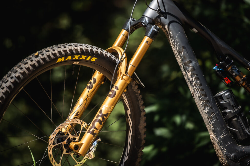

# Auch wenn die 2025er Fox-Gabeln in einer ganz schön auffälligen Gold-Version kommen, steckt die wirkliche Neuerung gut versteckt im rechten Standrohr.

Eine ziemlich auffällige Neuerung, zu der wir bisher noch keine ausgiebigen Infos haben, ist natürlich das goldene Casting unserer Test-Gabel. Fox feiert 2024 das 50-jährige Firmen-Jubiläum und wird die goldenen Gabeln im Laufe des Sommers in limitierter Stückzahl auf den Markt bringen. Bis dahin werden sich Fans wohl noch gedulden müssen.

Wir wurden von Fox nach Scott’s Valley, Kalifornien, eingeladen und hatten die Chance, eine 2025 Fox 36 Factory mit GripX-Dämpfung, 160 mm Federweg und in limitiertem Gold-Casting zwei Tage lang auf den spaßigen und abwechslungsreichen Trails rund um Santa Cruz zu testen.

# Wir konnten in den USA bereits eine Fox 36 Factory-Gabel mit GripX-Dämpfung fahren.
