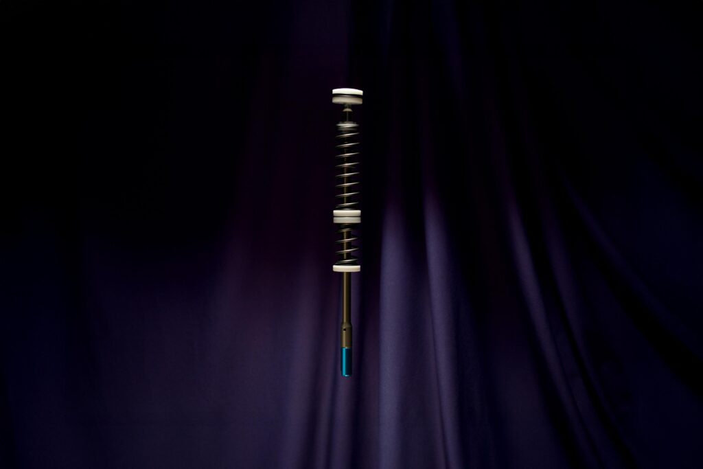

Die neue Selva S setzt auf eine weniger progressive Luftfeder mit 10 % größerem Volumen der positiven Luftkammer, was laut Formula zu einer lineareren Federkennlinie führt. Dies soll es einfacher machen, den vollen Federweg zu nutzen, und bietet mehr Tuning-Potenzial. Inspiriert wurde die Entwicklung durch Feedback von Profi-Fahrer Josh Bryceland, der mit dieser Luftfeder ein besseres Gleichgewicht zwischen Federung und Dämpfung erreicht. Dabei sollen nicht nur Profis, sondern alle Fahrer von der leichteren Nutzung des Federwegs und den erweiterten Einstellmöglichkeiten profitieren können.

Auch bekannt sind die Neopos-Token, schwammartige Spacer, durch die die Luftfeder weiter angepasst werden kann. Diese sollen eine sanftere und kontrolliertere Federkennlinie fördern. Im Gegensatz zu herkömmlichen Volumenspacern sollen Neopos das mittlere Federwegssegment unterstützen, ohne einen abrupten Anstieg am Ende des Federwegs zu erzeugen. Mehrere Neopos können kombiniert werden, um den Effekt zu verstärken.
# Auch die Neopos-Token bleiben weiterhin an Bord. Mit ihnen könnt ihr die Luftfeder weiter anpassen.
Die neue Luftfeder ist auch als Nachrüst-Option für ältere Selva S Modelle und die Coil-basierte Selva C erhältlich. Laut Formula kann der Wechsel von einem autorisierten Service-Center oder mit einfachen Werkzeugen zu Hause durchgeführt werden.
