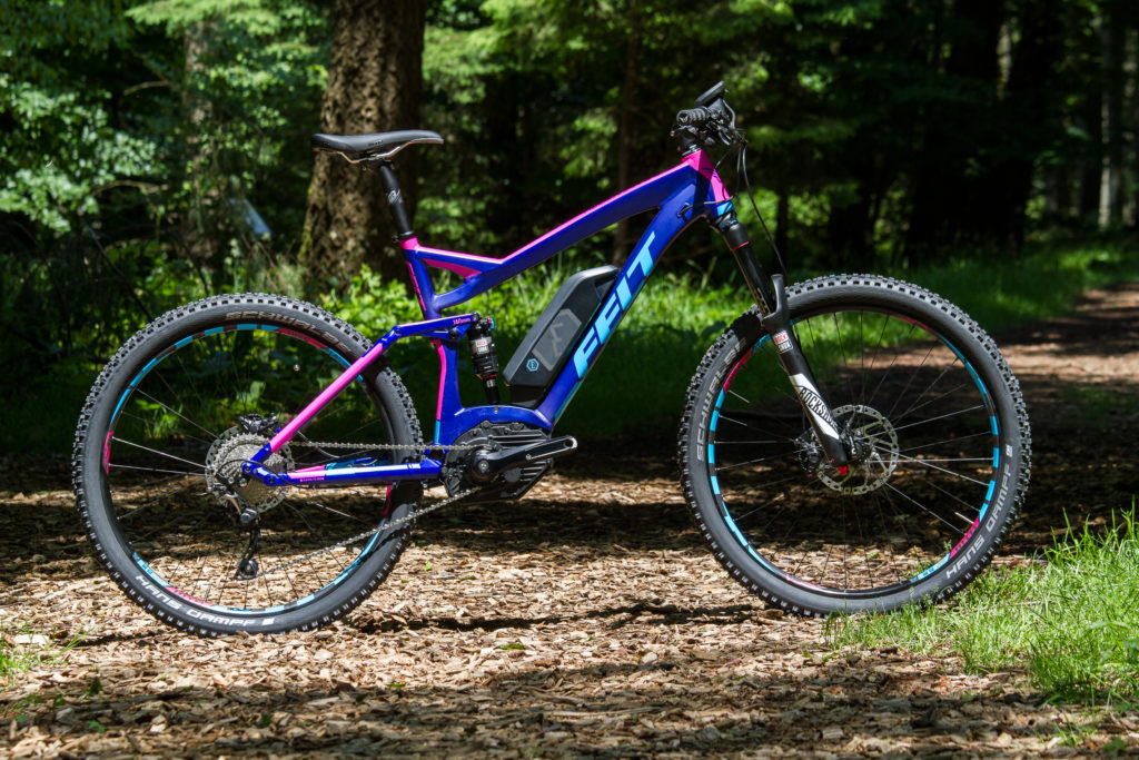

Das neue Felt REDEMPTIONe kommt mit 140 mm Federweg am Heck, 150 mm an der Front und einer auf Agilität ausgelegten Geometrie mit 27,5″ Laufrädern. Für Beschleunigung sorgt der Bosch Performance CX Motor mit einer 500 Wh starken Batterie. Wir haben das e-Trailbike in einem ersten Test unter die Lupe genommen.

Das Felt REDEMPTIONe soll der ideale Begleiter für lange Touren mit herausfordernden Anstiegen und technischen Trails bergab sein. Das e-Trailbike orientiert sich an der agilen Geometrie des Felt Decree und setzt auf 27,5″ Laufräder. Der Bosch Performance CX Motor findet im sogenannten „Sand Cast Node“ Platz. Dieser wird aus einem Stück gefertigt und soll so hohe Steifigkeit garantieren. Er bietet Platz für den Motor, zwei Hinterbaulager, die Kabelverlegung, einen Bashguard und den Sitzmast. Der Rahmen wird aus 6061 Aluminium gefertigt und setzt auf den Boost-Standard.

Felt setzt beim REDEMPTIONe auf den Bosch Perfomance CX Motor mit großen Display, das über dem Vorbau seinen Platz findet. Das bietet zwar einen guten Überblick über die wichtigsten Fahrdaten, liegt aber im Falle eines Sturzes oder wenn man das Bike mal auf den Kopf stellt, beispielsweise um einen Schlauch zu wechseln, extrem ungeschützt. Persönlich würde ich ein kleineres Display mit weniger Fahrdaten, dafür aber geschützt unter dem Lenker liegend, bevorzugen. Die Batterie mit einer Kapazität von 500 Wh ist nicht in den Rahmen integriert.
Die Ausstattung der getesteten Top-Variante lässt keine Wünsche offen und kommt mit SRAM EX1 Schaltung, hochwertigem RockShox Fahrwerk und Maguras bissigen MT7 Bremsen. Passend zum e-MTB kommt auch Maguras kabellos angesteuerte e-Sattelstütze Vyron zum Einsatz. Schade: bei den günstigeren Modellen sind keine für e-MTBs optimierte Schaltgruppen montiert. Das Einsteigermodell verzichtet gar auf eine versenkbare Sattelstütze, was wir im Einsatzbereich eines 140 mm Trailbikes schon fast als Pflicht ansehen.
# Das große Display bietet eine gute Übersicht über die aktuellen Fahrdaten - liegt im Falle eines Sturzes aber leider sehr ungeschützt
# Für einen tiefen Schwerpunkt sitzt der Akku recht tief - auf eine Integration in den Rahmen wurde aber verzichtet
