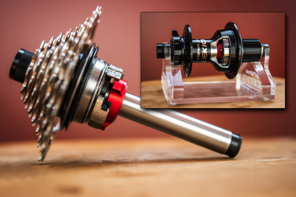

Die Idee, den Pedalrückschlag zu reduzieren, indem man ein bewegliches Teil in den Antrieb integriert, das es der Kette erlaubt, sich die benötigte zusätzliche Länge beim Einfedern zu holen, ist nicht ganz neu: Das Ochain (Test) befindet sich mittlerweile an ziemlich vielen Trail-, E- und Downhill-Bikes. Dabei handelt es sich jedoch um ein zusätzliches Bauteil mit einer recht komplexen Mechanik, die regelmäßig gewartet werden muss. e*thirteen gib an, dass es sich bei ihrem Produkt im Wesentlichen um eine reguläre Nabe handelt, die keinen zusätzlichen Wartungsaufwand benötigen sollte. Doch wie funktioniert das System eigentlich?
In einer normalen Hinterrad-Nabe befinden sich Sperrklinken oder Zahnscheiben, die beim Rollen aneinander vorbeigleiten (was das bekannte Freilauf-Geräusch erzeugt) und beim Pedalieren ineinandergreifen. Dabei ergibt sich je nach Anzahl und Verteilung der Zähne und Sperrklinken ein gewisser Eingriffswinkel, der auch gerne mal im 2-stelligen Bereich sein kann. Das Problem dabei ist, dass man nie weiß, wie der Freilauf gerade steht. Wird der Eingriffswinkel mit 10° angegeben, kann es sein, dass die Sperrklinke gerade knapp hinter einem Zahn steht und wirklich 10° Drehung benötigt, um vor dem nächsten einzurasten. Es kann aber auch sein, dass sie schon an ihren Rastpunkt liegt und sofort sperrt. Eine Nabe mit einem großen Eingriffswinkel ist also keine Garantie dafür, dass man keinen Pedalrückschlag bemerkt.
Bei der e*thirteen Sidekick-Nabe sind die Sperrklinken nicht im Eingriff, sie liegen im Inneren des Freilaufkörpers. Erst, wenn man in die Pedale tritt, schiebt sich ein Keil unter die Sperrklinken und drückt diese in Richtung der außen liegenden Zähne. Die Form und Größe des Keils gibt dabei genau vor, wie groß der Winkel ist, den es benötigt, bis die Sperrklinken greifen. Der Keil, den e*thirteen „Pusher“ nennt, kann in drei Orientierungen im Freilauf verbaut werden, was den Leerweg zwischen 12°, 15° und 18° verändert. Je nachdem, wie stark man den Pedalrückschlag wahrnimmt.
Dies hängt im Wesentlichen vom Federungssystem und von der Gangwahl ab. Für den Umbau muss man das Hinterrad ausbauen, benötigt ansonsten jedoch keine Werkzeuge – er kann prinzipiell in wenigen Minuten auf dem Trail erfolgen. Die Nabe setzt auf ein gestecktes System, kann also einfach auseinandergezogen werden. Nur die Endkappe auf der Nicht-Antriebsseite verfügt über wenige Gewindegänge, die lediglich zur Sicherung da sind – so fällt sie nicht ab, wenn man das Hinterrad einzeln lagert.
Funktion der e*thirteen Sidekick-Nabe von Gregor – Mehr Mountainbike-Videos
Es gibt tatsächlich bereits Naben, die auf ein verwandtes System setzen – etwa die Tairin Shogun-Nabe. Lässt man die Sperrklinken allerdings erst unter Last ausfahren ergibt sich das Problem, dass diese häufig nicht in der korrekten Stelle in der Verzahnung einrasten, sondern etwa die Spitze des Zahns treffen und abrutschen. Das sorgt für ein lautes Knallen, Durchrutschen und einen ziemlich hohen Verschleiß an den Zähnen und Sperrklinken. e*thirteen hat das Problem damit gelöst, dass der Pusher über eine kleine Sperrklinke verfügt, die stets im Eingriff ist und die Funktion hat, die Lage des Pushers zu sichern.
So fahren die Sperrklinken immer an der richtigen Stelle aus und rutschen nicht durch. Die einzelne Sperrklinke sorgt dafür, dass die Sidekick-Nabe nicht komplett leise ist – allerdings leiser als die meisten bekannten Freiläufe. Zudem soll der Rollwiderstand im Freilauf geringer sein, da die großen Sperrklinken ja nicht im Eingriff sind.
Ein Unterschied zum Ochain ist, dass die Sidekick-Nabe auf der Kassetten-Seite arbeitet. Das heißt, der an der Kurbel empfundene Leerweg ist je nach Übersetzung anders. Das größte 18°-Setting ergibt bei einem 32-Zähne-Kettenblatt und dem 18-Zähne-Ritzel 32° Leerweg an der Kurbel, auf dem 52-Zähne-Ritzel aber nur 11°. Genauso verhält es sich mit dem Pedalrückschlag – dieser ist ebenfalls von der Übersetzung abhängig. e*thirteen sieht dies als Vorteil, da man etwa in einem technischen Uphill einen kleineren Eingriffswinkel hat, im Downhill, wo man viel auf der Bremse steht und sich der Kettenzug negativ bemerkbar machen könnte, hingegen einen großen Eingriffswinkel und damit keinen Pedalrückschlag.

- Einstellbarkeit Den Eingriffswinkel zu ändern ist enorm einfach und geht prinzipiell auch im Wald – man braucht dafür höchstens ein Werkzeug, um die Hinterrad-Achse auszubauen. Die Nabe selbst ist gesteckt (nur die Endkappe muss man mit ein paar Umdrehungen lösen) und kann einfach auseinandergezogen werden. Es fallen dabei auch keine Kleinteile runter. Allerdings würde man das Ganze jetzt nicht von Trail zu Trail oder zwischen Trail und Uphill ändern – dazu erscheint es dann doch viel zu aufwendig, das Hinterrad auszubauen. Meistens wird man ein Setting finden und dann dabei bleiben.
- Geräuschkulisse Bei den meisten Bikes wird die Sidekick-Nabe die Geräuschkulisse deutlich senken. Der Freilauf ist fast leise und dadurch, dass kein Kettenzug auftritt – dieser wird vorher schon von der Nabe aufgenommen – schlackert die Kette weniger. Laut e*thirteen kann das System auch das nervige Freilauf-Klappern an vielen E-Bikes reduzieren oder eliminieren, da die Kette weniger schlackert und der Freilauf nicht betätigt wird. Wir konnten dies am E-Bike bisher leider nicht bestätigen.
- Haltbarkeit Es ist mittlerweile kein Geheimnis mehr, dass das Ochain etwas Service-bedürftig sein kann. Das sollte bei der e*thirteen Sidekick-Nabe kein Problem sein, denn sie hat keine zusätzlichen beweglichen Bauteile außer dem Pusher. Der Testzeitraum war zu kurz, um hier ein Urteil zu fällen, und auch sonst fehlt mir die Erfahrung mit e*thirteen-Naben, um eine Einschätzung über die Haltbarkeit zu geben.
- Sidekick vs Ochain Gegenüber dem Ochain bietet die Sidekick-Nabe einige Vorteile, wie etwa die (manchmal) noch smoothere Funktionsweise, die geringere Anzahl an zusätzlichen Bauteilen oder (wenn man so rechnen möchte) der geringere kombinierte Preis. Sprich, wenn man sich ein neues Rad aufbauen würde, wäre eine reguläre Hinterrad-Nabe mit einem Ochain meist teurer als einfach die Sidekick-Nabe zu kaufen. Wer bloß nachrüsten möchte, kommt allerdings mit dem Ochain günstiger weg. Zudem lässt sich etwa das neue Ochain R extern, ohne irgendetwas ausbauen zu müssen, verstellen und sogar sperren. Wer hingegen für ein bestimmtes Event oder Rennen keine Anti-Pedalrückschlag-Funktion will oder sogar einen sehr feinen Eingriffswinkel, der benötigt neben einem Laufrad mit Sidekick-Nabe ein komplettes zweites Laufrad. Am Ende muss man einfach selbst einschätzen, welches der Produkte für einen selbst mehr Sinn ergibt.
