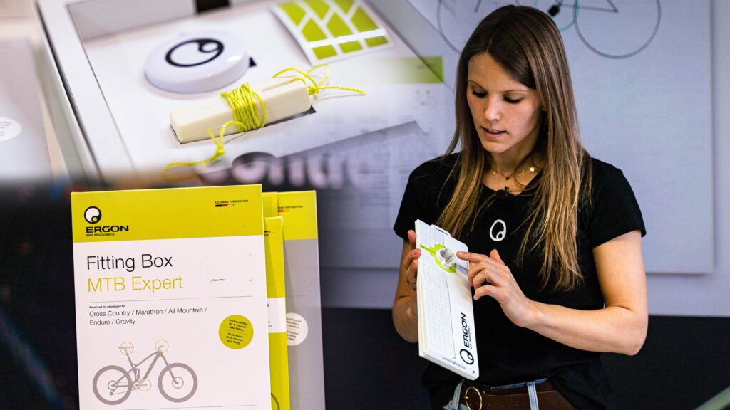

Ergon Fitting Box MTB – einmal alles richtig einstellen
Ein Tool, dass wir in dieser Serie bereits erwähnt haben, ist die Ergon Fitting Box fürs Mountainbike. Diese konzentriert sich keineswegs auf die Füße, sondern bietet Schablonen und Anleitungen, um das komplette Bike ergonomisch an den eigenen Körper anzupassen. Dabei konzentriert sich die Einstellungsarbeit auf die Kontaktpunkte Sattel, Griffe und Pedale, deren Abstände, Höhen und Winkel optimal eingestellt sein sollten. Vorkenntnisse sind für die Anwendung nicht nötig – einfach auspacken, Anleitung studieren und loslegen! Hier geht es zur Ergon Fitting Box MTB.
# Einmal alles, bitte! – Die Fitting Box MTB Expert von Ergon ist ein einfaches Werkzeug, um eine ganzheitliche, korrekte Position auf dem Rad zu finden.
# Die Box beinhaltet alles, was es braucht, um das Rad individuell einzustellen.
# Dazu gehört auch eine Menge Schablonen, etwa für die korrekte Positionierung der Füße auf dem Pedal.
