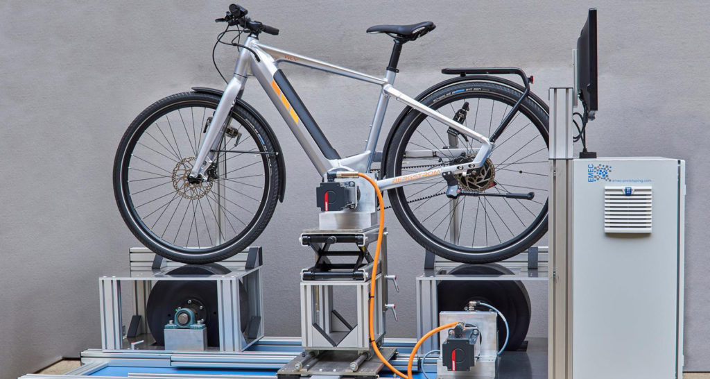

Durch die Änderung des Prüfverfahrens für die Energieeffizienz von R200 auf WMTC (World Motorcycle Test Cycle) zum 1.1.2020 ist eine Anpassung des Prüfablaufs notwendig geworden. Zugrunde liegen alle Fahrzeuge der Klassen L1e-B, L2e oder L6e, also auch schnelle Pedelecs und Ebikes mit einer Geschwindigkeit von bis zu 45 km/h. Im Gegensatz zu Pedelecs mit einer begrenzten Höchstgeschwindigkeit von 25km/h, bei denen der R200 Test eingeführt wurde, stellt der WMTC-Test große Herausforderungen an die Prüftechnik. Zum einen muss der Rollenprüfstand eine große Leistungsklasse abdecken, zum anderen aber auch eine sehr große Regeldynamik. Diese Eigenschaften sind erforderlich, da der Testzyklus häufiges Beschleunigen und Abbremsen/Rekuperieren beinhaltet.
Die Rollenprüfstände von EMEC-Prototyping wurden für diese Anwendungsszenarien konzipiert und entwickelt. Basierend auf einem hochdynamischen Servosystem ist es möglich, den spezifizierten WMTC-Test für alle Fahrzeugklassen nach der L Norm bis 45 km/h und darüber hinaus auf einem solchen Rollenprüfstand zu testen. Zudem können natürlich auch alle Tests nach EN15194, also auch der R200 Test durchgeführt werden.
Die wichtigsten Indikatoren in der Konzeptphase, der Planung und Entwicklung von elektrischen Fahrrädern sind Qualität und Sicherheit. Aufgrund der kurzen Entwicklungszyklen sind es auch die Indikatoren, die ein hohes Maß an Flexibilität während des Tests und der Verifikation fordern. Mit dem kompakten Systemprüfstand, welcher auf Industriestandards aufbaut, können zuverlässige und umfangreiche Überprüfung und Analyse der Qualitätsansprüche und den geltenden Sicherheitsnormen von E-Bikes, Pedelecs und S-Pedelecs durchführt werden. EMEC-Prototyping bietet einen hochdynamischen, adaptiven und skalierbaren Systemprüfstand, der mit den Anforderungen entlang der Wertschöpfungskette wächst. Zudem können mit Erweiterungen auf Basis des Prüfstands Komponententests, Hardware-in-the-Loop Tests oder End-of-Line Tests mit der gleichen Software durchführen.
Einsatzbereich des EMEC-Systemprüfstands
- Reichweitenermittlung und Effizienzmessung
- Überprüfung von max. Unterstützungsleistung nach EPAC-Norm
- Bestimmung der Leistungskurve des Testrades
- Untersuchung des Überhitzungsverhaltens unter hoher Last (Bergfahrt)
- Dauerfestigkeit aller Komponenten vor Serienstart
- Test für Qualitätssicherung/ Forschung & Entwicklung
- Implementierung von Händler-/Kundenfeedbacks
- Überprüfung & Sicherstellung der Sicherheitsnorm DIN EN 15194
- Hardware-in-the-loop Komponentenevaluierung
