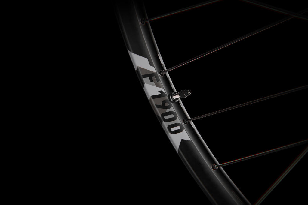

Nach der Vorstellung des DT Swiss FR 1500 Classic-Laufradsatzes im vergangenen Jahr folgt mit der Präsentation des neuen F1900 jetzt der zweite Bikepark- und Gravity-Laufradsatz aus dem Hause DT Swiss. Die neuen Laufräder teilen sich die grundlegenden Technologien mit ihrem Geschwister-Satz, sind allerdings etwas schwerer und für einen deutlich erschwinglicheren Preispunkt erhältlich. Mit diesen Eckdaten soll der DT Swiss F1900 Classic-Laufradsatz äußerst robust und bereit für etliche Laps im Bikepark sein.
# Der DT Swiss F1900 Classic-Laufradsatz soll sich perfekt für den Bikepark eignen und kostet rund 500 €.

Die 30 mm breite Aluminium-Felge soll dank eines überarbeiteten Profils widerstandsfähiger gegen Impakte sein. Außerdem soll das überarbeitete, rundere Felgenhorn die Wahrscheinlichkeit für Snakebites deutlich reduzieren. Kombiniert wird die Felge mit einer 370er Nabe mit einem 18 T Ratchet LN-Feilauf. Am Vorderrad wird das Laufrad von 28 DT Swiss Competition J-Bend Speichen und Pro-Lock Alu-Nippel zusammengehalten, während am Hinterrad 32-Speichen zum Einsatz kommen.
Der neue DT Swiss F1900 Classic-Laufradsatz ist ASTM Klasse 5 zertifiziert und bis zu einem maximalen Systemgewicht von 140 kg freigegeben und wahlweise in 27,5″ und 29″ erhältlich. Auch werden alle gängigen Freilaufkörper, sowie die im Downhill- und Enduro-Bereich verbreiteten Achsstandards angeboten. Die Bremsscheiben werden per 6-Loch Aufnahme fixiert.
Das Gewicht des DT Swiss F1900 Classic beläuft sich auf 2.118 g für die 27,5″-Variante, die 29″-Version bringt circa 100 g mehr auf die Waage. Wer das gute Stück sein Eigen nennen möchte, muss dafür rund 500 € zum DT-Swiss-Händler des Vertrauens transferieren.
