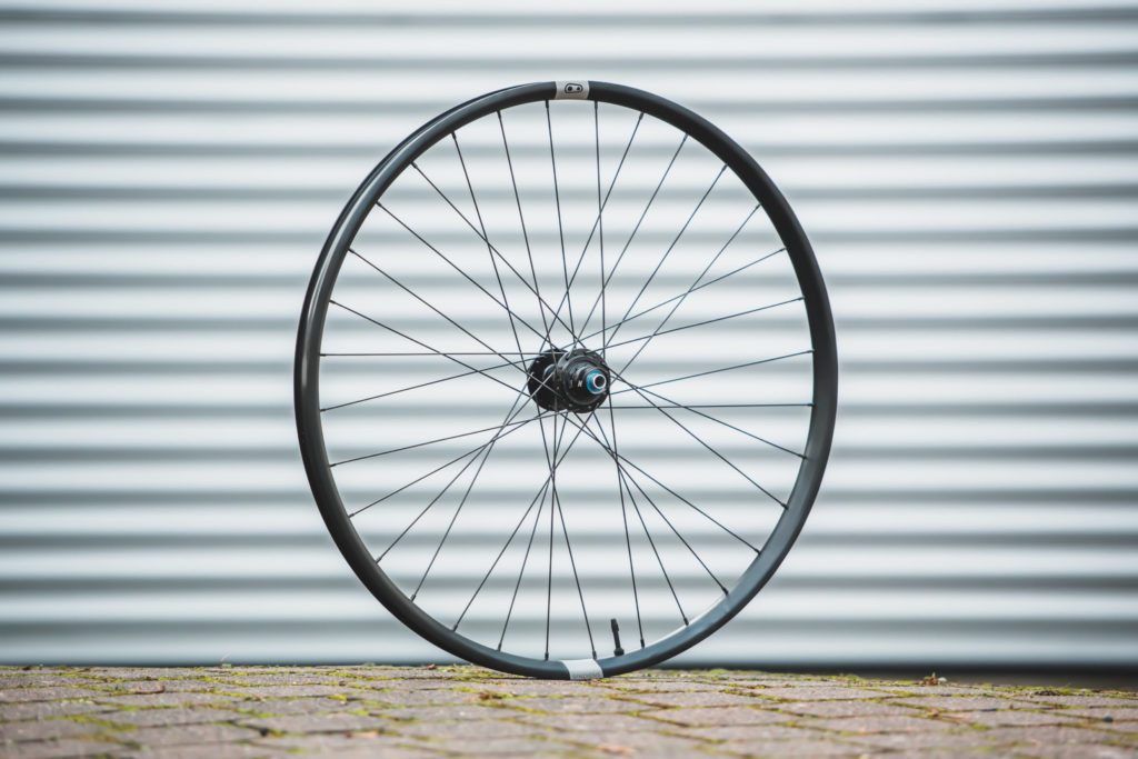

Die neuen Crankbrothers Synthesis Alloy-Laufräder setzen auf einen spezifischen Aufbau für Vorder- und Hinterrad. In der Praxis heißt das: Crankbrothers paart ein nachgiebigeres Vorderrad mit einem steiferen Hinterrad. Dadurch soll dem Fahrer am Vorderrad mehr Grip und Kontrolle zur Verfügung stehen, während das steife Hinterrad für mehr Stabilität und Spurtreue bei hohen Geschwindigkeiten sorgt. Den gleichen Ansatz verfolgt Crankbrothers bereits seit einiger Zeit erfolgreich mit den Synthesis Carbon-Laufrädern.
Um die unterschiedlichen Fahreigenschaften zu erzielen, setzt Crankbrothers auf unterschiedliche Speichen-Spannungen, -Anzahl und -Gewicht. So werden im Vorderrad des Enduro-Laufradsatzes zum Beispiel 28 Sapim D-Light-Speichen verbaut, während man beim Hinterrad auf 32 Sapim Race-Speichen setzt. Auch das Felgen-Gewicht und die Felgeninnenweite unterscheiden sich zwischen Vorder- und Hinterrad.
Es war großartig, die Ideen und Konzepte der Carbon-Laufräder für einen erschwinglicheren Preispunkt umzusetzen, wodurch jeder die Möglichkeit hat, ein spezifische getuntes Laufrad-System zu fahren. Diejenigen, die unsere neuen Alloy-Laufräder fahren können, bekommen nun auch einen Geschmack von dem verbesserten Fahrgefühl, für das unser Vorzeigeprodukt bekannt ist.

Hier steht das „E“ für Enduro und nicht für Elektro. Der E-Bike-spezifische Synthesis-Laufradsatz hört auf den Namen „E-Bike“ (s.h. unten). Der Enduro-Laufradsatz der Synthesis Alloy-Serie ist wahlweise als 29″- oder 27,5″-Ausführung sowie mit allen gängigen Freilaufkörpern erhältlich. Genau wie alle Laufräder dieser Riege setzt auch der Synthesis Alloy E-Laufradsatz auf unterschiedlich konstruierte Vorder- und Hinterräder. So kommen am Vorderrad 28 Sapim D-Light-Speichen zum Einsatz, während am Hinterrad 32 Sapim Race-Speichen die Felge in der Mitte halten. Auch die Innenbreite der Laufräder unterscheidet sich: Vorne setzt man auf breite 31,5 mm, am Hinterrad kommt dagegen eine Felge mit 29,5 mm zum Einsatz. Die Speichen-Spannung variiert zwischen den Laufrädern und ist laut Crankbrothers nochmal speziell auf die unterschiedlichen Anforderungsbereiche optimiert.
Sowohl Hinterrad als auch Vorderrad sind wahlweise mit Industry Nine 1/1-Naben oder mit Crankbrothers-eigenen Synthesis-Standard-Naben erhältlich. Neben einem kleinen Gewichtsvorteil sammeln die teureren Industry Nine-Naben vor allem mit dem geringen Einrastwinkel Argumente. Dieser liegt bei lediglich 4° – so fein rastet sonst kaum ein Freilaufkörper ein. Preislich gehts mit 598 € für den Laufradsatz mit Synthesis-Naben los, der Aufpreis für die Industry Nine-Naben beträgt nochmal 200 €. Die 29″-Industry Nine-Variante des Crankbrothers Synthesis-Laufradsatzes bringt 1.931 g auf die Waage.

Der Crankbrothers Synthesis Alloy XCT-Laufradsatz richtet sich an Cross Country- und Trailbiker. Die neuen Laufräder sind lediglich in Boost-Einbaubreite und 29″ erhältlich und werden wahlweise mit XD-, HG- oder Microspline Freilaufkörper ausgeliefert. Ebenso obliegt es dem Kunden, sich zwischen Industry Nine 1/1-Naben oder den Synthesis Standard-Naben zu entscheiden. Der XCT-Laufradsatz setzt durchgängig auf Sapim D-Light-Speichen, von denen 28 am Vorderrad sowie 32 am Hinterrad zum Einsatz kommen. Die Vorderrad-Felge verfügt über eine Innenbreite von 26,5 mm, während der Konterpart am Hinterrad 24,5 mm breit ist.
Mit Industry Nine-Naben kommt der Crankbrothers Snythesis Alloy XCT-Laufradsatz auf ein Gewicht von 1.809 g. In dieser Konfiguration wird für den Laufradsatz ein Preis von 798 € aufgerufen. Die Variante mit Synthesis Standard-Naben schlägt mit 200 € weniger zu Buche.
