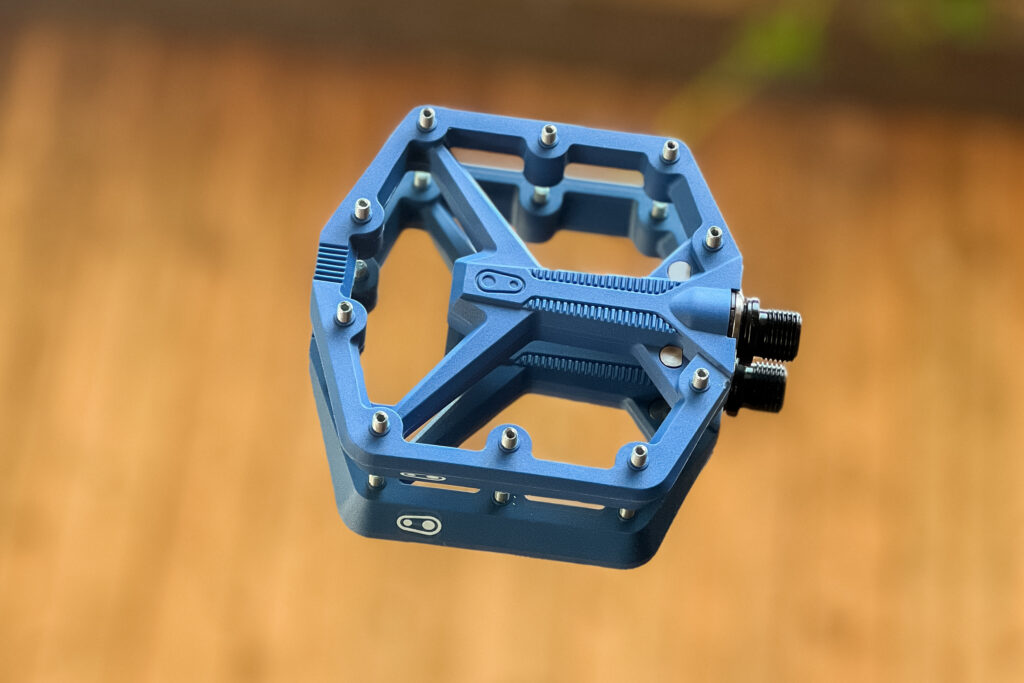

Mit Erstaunen schaut man sich den brandneuen Nachfolger der Crankbrothers Stamp 1 MTB-Pedale an: Konkave Bauform, anderes Pin-Design – und vor allem ist der Achskanal in der Mitte verschwunden. So lehnt sich das Design stark an das Crankbrothers Stamp 1 Aluminium-Modell an, was dem Pedal optisch nicht nur guttut, sondern auch Hoffnung auf mehr Grip verspricht. Mit an Bord sind 10 Pins pro Seite – diese werden allerdings nicht mehr einzeln von hinten durchgeschraubt. Stattdessen sind sie 25 mm lang und verfügen über eine 2 mm Innensechskant-Aufnahme. Die Pins werden von einer Seite durch den Kunststoff geschraubt, sodass sie mit einem Gewinde direkt beide Pedalseiten bedienen. Die Pin-Höhe mit den mitgelieferten Pins beträgt auf jeder Seite 4 mm.
# Neu und alt - die durchgehende Achse ist verschwunden.
# Insgesamt gibt es 10 Pins pro Seite...
# … diese sind 4 mm hoch.
# Die Pins werden von einer Seite durch das ganze Pedal geschraubt und bedienen so beide Seiten.
Statt durchgehender Achse endet die Achse des neuen Stamp 1 mittig im Pedalkörper und kann per 2,5 mm Innensechskant-Aufnahme mit zwei Schrauben direkt am Gewinde in wenigen Augenblicken demontiert werden.
# Die Achse lässt sich in wenigen Sekunden demontieren – dafür müssen lediglich zwei kleine Schrauben gelöst werden.
Kommen wir noch kurz auf die Form zu sprechen: mit 115 x 112 mm (entspricht ca. 4 Fußballfeldern oder zweimal dem Saarland) gehört die Large-Variante in die Champions League der Flatpedal-Abmessungen und bietet insbesondere großen Schuhen enorm viel Platz. Dabei sind die Pedale sichtbar konkav designt, außen 15,7 mm dick und verschlanken sich auf Achshöhe auf 13,0 mm. Wer keine großen Füße hat, muss auch beim neuen Stamp 1 nicht leer ausgehen: Wie schon bisher gibt es auch bei der 2. Generation eine Small-Variante in den Abmessungen 102 x 101 mm.
# Einmal Small, einmal Large - man kann erahnen, ob ich eher kleine oder große Füße habe.
# Diese Schuhgrößen-Empfehlung gibt Crankbrothers für die beiden Pedal-Varianten an.
# Konkav ohne Pedaltunnel - das bringt richtig viel Grip!
