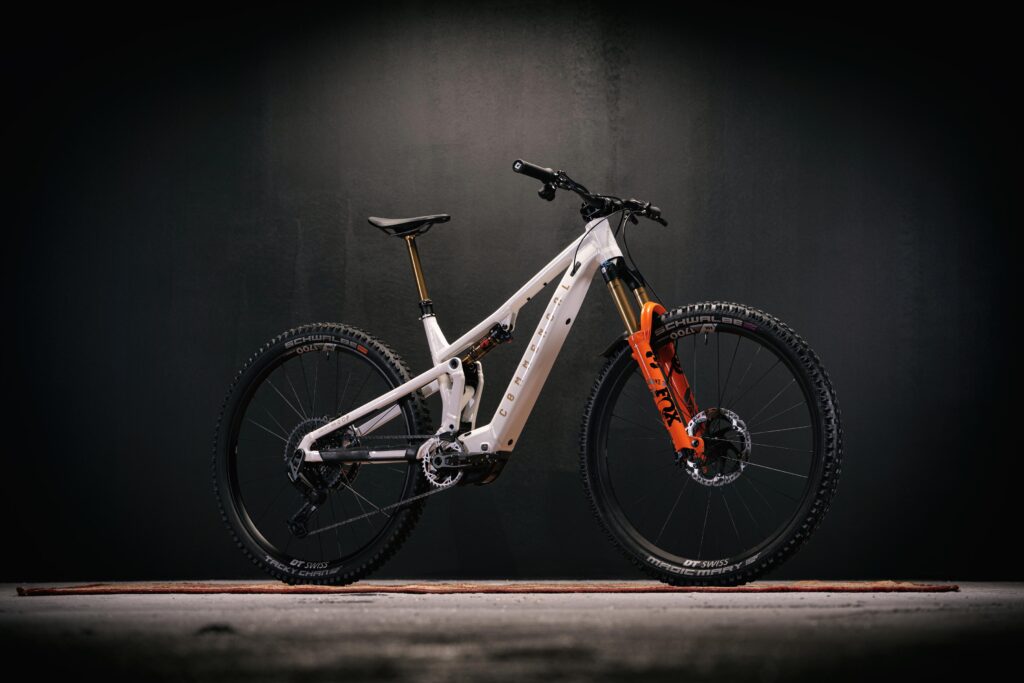

Das neue Commencal Tempo Power ergänzt nach dem erst kürzlich vorgestellten Meta Power SX die Modellpalette der Andorraner mit einem E-Trail-Bike, das sich an alle richten möchte, die auf Vielseitigkeit und ein spielerisches Fahrgefühl setzen. Der Aluminiumrahmen ist EFBE-5-zertifiziert und kommt mit lebenslanger Garantie und setzt auf die bekannte Virtual Contact System (VCS)-Kinematik am Hinterbau für effizientes Pedalieren und Komfort auf anspruchsvollen Trails.
Wie schon beim langhubigen Geschwister Meta Power setzt auch das Tempo Power auf den Bosch Performance SX-Motor. Der bietet 55 Nm Drehmoment und eine Spitzenleistung von bis zu 600 Watt. Der interne 400-Wh-Akku kann optional durch einen Range Extender mit zusätzlichen 250 Wh ergänzt werden. Das Gewicht beträgt laut Hersteller 19,9 kg (Größe M). Commencal bietet das Modell in zwei Varianten an. Die Essential-Version kostet 5.600 €, während das Signature-Modell für 7.800 € erhältlich ist.

Die Geometrie des Tempo Power ist ganz E-Trail-Bike auf Vielseitigkeit und Fahrspaß ausgelegt. Der Lenkwinkel beträgt angenehm flache, aber nicht zu flache 64,6°. Der Sitzwinkel von 76,3° soll eine effiziente Kletterposition ermöglichen. Die Kettenstrebenlänge gibt Andorra mit 445 mm über alle Größen an. Die Reach ist schon fast als kompakt zu bezeichnen und liegt in Größe XL bei 486 mm.
