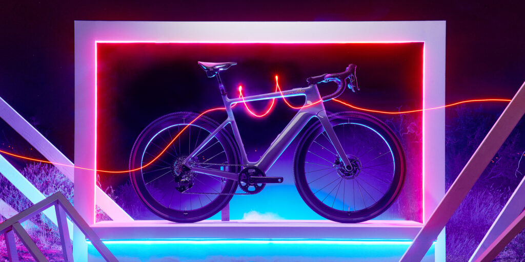

Neues Cervélo Rouvida E-Gravel-Roadbike
„2 in 1“ E-Gravel und E-Road mit Fazua

Mit dem Cervélo Rouvida steigen die Kanadier in den E-Rennrad-Markt ein und haben sich als Partner für das Motorsystem den deutschen Hersteller Fazua ausgesucht. Das vielseitige Rouvida lässt sich über Chips in Gabel und Rahmen auf verschiedene Einsatzbereiche anpassen und kann damit sowohl als E-Gravel-Bike wie auch als komfortables E-Rennrad für die Straße angeboten werden. Die Eckdaten:
