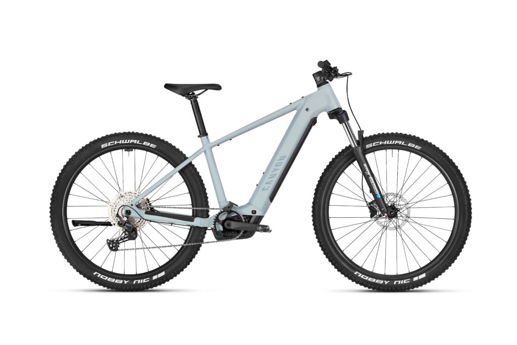

Das Grand Canyon:ON markiert laut Canyon den Einstieg in eine neue Generation von E-MTBs, die sowohl für Trails als auch für den Stadtverkehr geeignet sein sollen. Mit einem robusten Aluminiumrahmen, einem leistungsstarken Bosch-Antrieb und praktischen Features wie Anhängeroptionen oder integriertem Rahmenschutz richtet es sich an Fahrerinnen und Fahrer, die ein Allround-Bike suchen.
Preis Canyon Grand Canyon:ON
# Canyon Grand Canyon:ON - das neue Einsteiger-E-MTB aus Koblenz setzt auf das Bosch Performance Line CX Gen5 Paket mit wahlweise 600 Wh oder 800 Wh internem Akku und kann zudem noch mit einem 250 Wh Range Extender ausgestattet werden. Zu haben ist das AL 8 ab 3.499 € (UVP).
Diashow: Canyon Grand Canyon:ON: Vielseitiges E-MTB für Abenteuer und Alltag
Diashow starten »
# Das AL 7 kommt mit günstigerer Ausstattung als das AL 8 und ist mit dem 600 Wh Akku schon ab 2.799 € (UVP) zu haben.
Das Bike setzt auf 2,6-Zoll-Reifen, die zusammen mit hydraulischen Scheibenbremsen und einer 120-mm-Federgabel sowohl auf Trails als auch im urbanen Umfeld Grip und Komfort bieten sollen. Praktische Details wie fünf Befestigungspunkte für Flaschenhalter oder Range Extender sowie die Option, einen Anhänger anzuhängen, unterstreichen die Vielseitigkeit.
# Mit breiten Reifen, 120 mm Federweg an der Front und zahlreichen Anschraubpunkten kommt das Canyon.
Beim Akku stehen 600- oder 800-Wh-Optionen zur Verfügung, die sich mit einem optionalen 250-Wh-Range-Extender auf bis zu 1050 Wh erweitern lassen – laut Canyon genug für lange Touren ohne Reichweitenangst. Der integrierte Rahmenschutz soll den Motor und das Unterrohr vor Steinschlägen schützen, während das UDH-Schaltwerk Robustheit verspricht.
# Beim Grand Canyon:ON stehen in der größten Ausbaustufe mit Range Extender bis zu 1050 Wh zur Verfügung – genug für ausgedehnte Touren mit Gewicht im Schlepptau.
Für die Bedienung integriert Canyon vier Fahrmodi, die über die Bosch-App anpassbar sind. Zusätzlich soll das digitale eBike Lock per Smartphone für mehr Sicherheit sorgen – ein Feature, das besonders in der Stadt punkten könnte.
# Mit dem Bosch Smart System sollen auch zahlreiche Sicherheitsfeatures verfügbar sein.

# Bei der Geometrie möchte Canyon den Spagat aus Trail-Tauglichkeit und urbanem Einsatzbereich geschafft haben.

# Zwei Ausstattungsvarianten des neuen Grand Canyon:ON stehen bereit.
