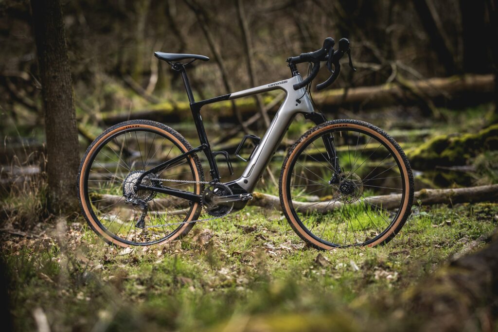

Mit dem Topstone Neo Carbon hat Cannondale ein spannendes E-Gravel-Bike im Programm, was vor allem in Sachen Komfort den Benchmark eine ganze Latte höher legt. Dieses E-Bike kommt mit einer spannenden Mischung aus Suspension-Fahrwerk und ergonomisch konzipierter Geometrie in den Handel. Während andere E-Gravel-Bikes ohne jegliche Federung daherkommen, verfügt das Cannondale Topstone Neo über 30 mm Federung an der Front und ca. 30 mm Federung am Heck. Generiert wird dies durch den Einsatz einer futuristisch anmutenden Lefty Oliver-Federgabel und dem innovativen Kingpin-System am Heck. Angetrieben wird dieses E-Bike von einem kraftvollen Bosch Performance CX der jüngsten Generation, der seinen Strom aus einem 500-Wh-Akku – der sich vollintegriert im voluminösen Unterrohr des Carbon-Rahmens befindet – bezieht. Erhältlich ist das Cannondale Topstone Neo in insgesamt fünf verschiedenen Ausstattungen – das von uns getestete Modell wechselt für 6.099 € den*die Besitzer*in.
# Cannondale Topstone Neo Carbon Lefty 3 – sowas gibt es selten: ein vollgefedertes E-Gravel-Bike - Motor: Bosch Performance CX | Akkukapazität: 500 Wh | Gewicht: 17,9 kg (L) | Preis: 6.099 € (UVP)

# Am Oberrohr prangt der Hersteller ...
# ... und die Modellbezeichnung
# Bringt Fahrkomfort: Lefty Oliver mit 30 mm Federweg
# Wie der Name „Lefty“ erahnen lässt, verfügt diese Gabel nur links über eine Tauchrohr/Standrohr-Einheit
# Wer es härter mag, kann die Gabel natürlich auch blockieren
# Fast 3 cm Reifenfreiheit – hier ist mehr als genug Platz
# Am Heck verfügt das Cannondale Topstone Neo über das Kingpin-Federsystem
# Die Sitzstreben sind flexibel gelagert ...
# ... und ermöglichen mit den flexiblen Kettenstreben ca. 30 mm Flex am Heck
# Der Lenker ist angenehm ausgestellt und die Bremshebel der Shimano GRX liegen gut in der Hand
# Shimano GRX Schaltwerk
# Bei den Felgen und den Reifen vertraut man den Produkten von WTB
# Wenn es mal etwas ruppiger zugeht, dann verhindert eine kleine Kettenführung das Herabfallen der Kette
# Natürlich ist am Cannondale Topstone Neo genug Platz für zwei Flaschenhalter
