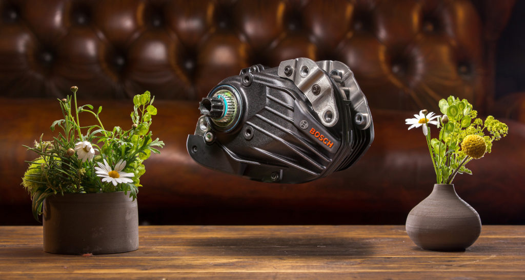

Bosch Performance CX – kompakt und kraftvoll
Lange wurde auf einen Nachfolger des beliebten Bosch Performance CX gewartet, zwischenzeitlich wurde wild spekuliert und jetzt ist er endlich da. Der neue Bosch Performance CX-Motor ist leichter, kompakter und besser! Der vollkommen neu konstruierte Mittelmotor hat ein max. Drehmoment von 75 Nm und drückt mit seinem modernen Magnesiumgehäuse das Gewicht unter die Marke von 3 Kilogramm – genau sind es 2,9 kg. Damit wiegt der neue CX rund 25 % weniger als sein Vorgänger. Mit seinem verringerten Einbauvolumen von Minus 48 % ist er zudem nur noch knapp halb so groß wie das eierförmige Vorgänger-Modell. Wie klar zu erkennen ist, verzichtet der neue Motor auch auf das kleine Kettenblatt und erlaubt gängige Zähnezahlen. Wichtig für eine stimmigere Integration und bessere Kinematiken am E-Mountainbike ist die Platzierung der Antriebswelle. Diese rückt nämlich bei der neuen Konstruktion weit nach außen und erlaubt – wenn man dies möchte – kürzere Kettenstreben und damit agilere Geometrien.
# Die jüngste Evolutionsstufe des Bosch Performance CX ist vollkommen neu konstruiert und kommt mit massiven Kühlrippen daher – dem maximalen Drehmoment von 75 Nm bleiben die Ingenieure treu
# Claus Fleischer von Bosch eBike Systems präsentiert die Vorzüge des neuen kompakten CX
# Eingebaut war das neue Aggregat in einem schwarzen E-MTB mit formschönem Carbon-Rahmen
# Der neue Bosch Performance CX-Motor ist knapp halb so groß wie sein Vorgänger – er leistet ein max. Drehmoment von 75 Nm und entkoppelt bei 25 km/h zu nahezu 100 %
