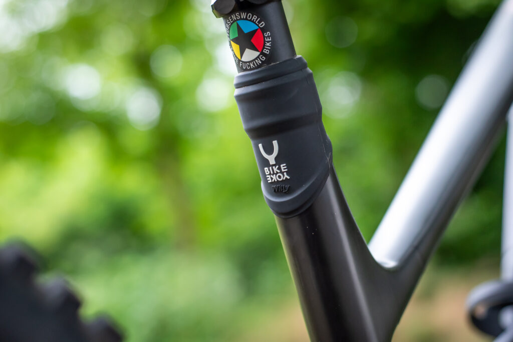

Hinter dem Namen Willy verbirgt sich ein kleines, aber feines Gadget. Das Silikon-Verhüterli wird über die Sattelstütze und das Sitzrohr gezogen und soll so die Schnittstelle zwischen Sitzrohr und Sattelstütze abdichten. Diese Abdichtung soll verhindern, dass Dreck und Feuchtigkeit ins Sitzrohr, die Sattelklemme oder den Klemmschlitz eindringen können. Dadurch soll etwa ein Knacken der Sattelstütze aufgrund von Verschmutzung präventiv verhindert werden. Der BikeYoke Willy ist in zwei Größen erhältlich. Die Standard-Variante passt für Sitzrohre mit 30,9 mm und 31,6 mm Durchmesser, während der Willy Max 34,9er-Sattelrohre abdichtet. Preislich liegt der BikeYoke Willy bei rund 10 €.

Die Montage des BikeYoke Willys geht einfacher als gedacht. Dabei gibt es zwei Wege. Bei dem einen muss dafür die Variostütze ausgebaut werden. Bei einer Funkstütze ist das gar kein Problem und auch bei mechanisch angesteuerten Stützen ist der Zug schnell ausgehängt. Etwas aufwendiger könnte sich das Ganze je nach Konfiguration bei hydraulischen RockShox Reverbs gestalten. Ist die Stütze draußen, so stülpt man den Willy einfach behutsam über das Sitzrohr und die Sattelklemme und klappt diesen anschließend um, sodass man die Klemmschraube problemlos bedienen kann. Danach baut man die Sattelstütze ganz normal wieder ein. Jetzt kann der Willy einfach über Sattelklemme und Stütze gestülpt und zurecht gezuppelt werden. Bei dem anderen bleibt die Stütze montiert. Stattdessen müssen dann aber der Sattel und die Sattelklemmung der Stütze ab. Dann kann man den Willy einfach über den Stützenkopf ziehen.
# Die Montage gelingt einfacher als gedacht. – Mit besonders wuchtigen Sattelklemmen ist der Willy allerdings nicht kompatibel.
In meinem Fall war dies dank meiner sehr schmal bauenden Sattelklemme absolut problemlos möglich. Bei wuchtigeren Modellen kann dies aber etwas mehr Handarbeit erfordern. BikeYoke empfiehlt in solchen Fällen, das Werkstück etwas zu fetten, weist aber auch darauf hin, dass besonders dicke Sattelklemmen nicht mit dem Willy kompatibel sind.

Braucht man so etwas? Macht das wirklich Sinn? Diese Fragen stellten sich mir, als ein Kumpel mir den Willy von BikeYoke in die Hand drückte. Also wurde das kleine Schwarze kurzerhand montiert und ausprobiert. Die Montage verlief wie bereits erwähnt sehr geschmeidig und auch das Endresultat gefiel mir vor allem an schwarzen Rahmen deutlich besser als gedacht. Der Willy schließt eng und optisch passend mit Rahmen, Sattelklemme und Sattelstütze ab. Hier ist man wirklich meilenweit entfernt von DIY-Lösungen mit altem Schlauch und Kabelbindern.
Doch was bringt das Verhüterli? Jeder, der seine Sattelstütze hin und wieder ausbaut, weiß, dass das leider immer mit jeder Menge Schmodder einhergeht. Wasser, Dreck und Montagepaste oder Fett sind in der Regel zu einem klebrigen Schlonz fusioniert, den es zu beseitigen gilt. Macht man das nicht, kann es passieren, dass man während der Fahrt von einem nervigen Knacken der Sattelstütze penetriert wird. Genau hier setzt der Willy an und soll Matsch und Wasser fernhalten.
# Gerade bei schwarzen Rahmen sorgt der Willy für einen integrieten Look.
Das gelingt dem Silikonüberzug verhältnismäßig gut. Obwohl das Areal beim Fahren ständigem Matschbeschuss ausgesetzt ist, bleiben das Sattelrohr, die Sattelstütze und vor allem die Sattelklemme sauber. Der Modder vom Trail bleibt draußen. Dies kann gerade in den feuchteren und matschigen Monaten des Jahres die Pflege des geliebten Sportgeräts erleichtern.
Einschränkend muss man natürlich feststellen: Mit der Zeit und bei regelmäßiger Reinigung findet natürlich etwas Feuchtigkeit und mit ihr auch feine Dreckpartikel den Weg ins Innere des Willys. Eine hermetische Abriegelung kann der Willy nicht leisten. Die paar eingetragenen Partikel sind allerdings im Vergleich mit dem sich sonst in diesem Bereich einsammelten Schlonz vernachlässigbar.
# Eine hermetische Abdichtung kann der Bikeyoke Willy natürlich nicht bieten – allerdings schaffen es nur vereinzelte Dreck-Partikel ins Innere des Sitzrohr-Kondoms.
Schlussendlich muss natürlich jeder für sich selbst entscheiden, ob der Willy in die Kategorie Bereicherung fürs Bike oder nutzloser Tand einzuordnen ist. Gerade für den anstehenden Herbst kann der kleine Silikonüberzug unserer Meinung nach aber ein praktisches und kostengünstiges Upgrade sein.
