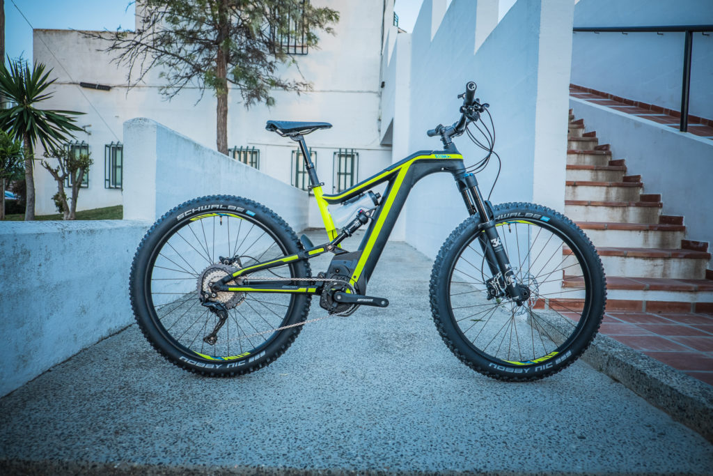

# Egal aus welchem Blickwinkel man das BH Atom-X Lynx 6 auch betrachtet, es polarisiert immer

# Uphill ist für das BH Atom-X Lynx 6 Pro gar kein Problem
Das Atom-X Lynx 6 Pro ist eine richtige Bergziege
Um es kurz zu machen: Bergauf geht mit dem Atom-X Lynx 6 Pro richtig gut, man geht aber aufgrund des hohen Schwerpunkts einige Kompromisse ein. Die 465 Millimeter langen Kettenstreben gepaart mit den dicken Plus-Reifen ergeben ein hohes Maß an Traktion am Hinterrad. Steile Rampen lassen sich leicht erklimmen, auch wenn man hierbei oftmals weit über den Lenker gehen muss, damit das Vorderrad nicht an Traktion verliert. Der smooth unterstützende, vertikal verbaute, Brose Drive-S sorgt dafür, dass auch knifflige Sektionen im Boost-Modus gemeistert werden können. Dank der Platzierung und der langen Bauweise des Akkus folgt das eMTB bereitwillig jeder Positionsänderung und macht es einem sehr leicht, das Vorderrad mal schnell über ein Hindernis zu lupfen. Wer jetzt bei 465 mm Kettenstrebenlänge die Hände über dem Kopf zusammenschlägt, den können wir beruhigen. Die gute Gewichtsverteilung und die Position auf dem E-Bike machen auch enge Kehren gut zu fahrbar.
Downhill
# Kurvige Downhills haben uns viel Spaß gemacht
Standfestere Bremsen wären geil!
Mit dem leistungsfähigen Fox-Fahrwerk, bestehend aus Fox 36-Gabel und Fox Float DPS-Dämpfer hat das Atom-X Lynx 6 Pro 160 mm Federweg an Front und Heck. Die Kinematik am Heck ermöglicht ein sensibles Hinterrad und eine Federkennlinie, die zum Ende hin eine gute Progression liefert. Das eMTB steht immer hoch im Federweg und bügelt auch gröbere Sektionen mühelos glatt. Dank der langen Kettenstreben und dem mittig platzierten Schwerpunkt verteilt sich das Gewicht sehr gut im Rad und hinterlässt den Eindruck, als würde man auf Schienen fahren. Dank integrierter Kettenführung bleibt die Kette selbst bei richtig ruppigen Trails an Ort und Stelle.
Problematisch erachten wir die Shimano SLX-Bremsen, die ein 24 Kilogramm schweres E-Bike in einem steilen langen Downhill kaum dauerhaft im Zaum halten können. Hier wünschen wir uns ein standfesteres Modell.
Trail
# Auf dem Trail arbeitet das Fahrwerk sehr neutral, dank der Motorunterstützung kann das BH Atom-X Lynx 6 Pro gut beschleunigt werden
Flowig über den Trail cruisen – ja, so macht es Spaß
Auf dem Trail, wenn wir flowig dahincruisen, da ist das Atom-X Lynx 6 Pro voll in seinem Element. Richtungswechseln folgt der Bolide dank des 780 Millimeter breiten Lenkers willig, kleinere Fahrfehler und unsaubere Linien machen die dicken Plus-Reifen von Schwalbe wieder wett. Wird die Geschwindigkeit allerdings höher, dann hat man mit den Reifen gut zu tun, denn die weiche Karkasse walkt leider auch zur Seite und vermittelt teilweise ein extrem schwammiges Fahrgefühl.
Ziemlich cool ist die Möglichkeit das Display – ein richig kleiner Computer mit 256 MB RAM – via Bluetooth mit dem Smartphone zu verbinden. Wer hier die Ebikemotion-App installiert hat, kann sich sogar die Abbigehinweise beim Navigieren direkt auf dem Display anzeigen lassen. Verfahren ist damit nur noch schwer möglich.
Ein dickes Plus an die kleine smarte Remote-Einheit zum Wählen der Unterstützungsmodi, denn dank Vibration wissen wir immer, wenn der Modus gewechselt worden ist.
Minuspunkte gibt es für die Wahl der Sattelstütze. Die Kind Shock ETEN-I arbeitet langsam, zu langsam und liefert nur 100 mm Hub. Dass, liebe Leute bei BH-Bikes, passt vielleicht zu einem E-City- oder E-Trekkingbike, aber keineswegs zu einem E-Mountainbike.
# Vorsicht! Der Grenzbereich der Reifen ist klein ... wenn er rutscht, dann ist er auch schon weg
Das ist uns aufgefallen
eMTB-News-Fazit: BH Atom-X Lynx 6 Pro
Mit dem Atom-X Lynx 6 Pro liefert BH-Bikes ein komfortables E-Trailbike ab, dass mit smoothem Motor, großer 700 Wh-Akku, potentem Fahrwerk, brilliantem Display und einer gutmütigen Geometrie punkten kann. Der Lenkwinkel von 67° ist nicht zu flach und der Reach von 445 mm bei Rahmengröße L generiert eine mittige Position auf dem eMTB. Richtig schnelle Enduro-Kurse mag das Atom-X nicht so, aber dafür haben die spanischen Ingenieure dieses E-Bike auch nicht konzipiert. Vielmehr richtet es sich an die User, die ein quirliges und komfortables E-Mountainbike mit sattem Fahrwerk suchen und auf dem Trail lieber zu viel Federweg als zu wenig an Bord haben.
Mit 160 mm Federweg, langen Kettenstreben und Brose Drive-S-Motor wird jeder Pilot mit dem Atom-X Lynx 6 Pro zum Uphill-König. Ein gutes eMTB das sich nur an wenigen Punkten in Sachen Ausstattung kleinere Patzer erlaubt.
Die Möglichkeit das Display mit dem Smartphone per Bluetooth zu koppeln, finden wir absolut super.
Ach ja, eins noch, wer neben reiner Performance auch einen echten Hingucker sucht, der sollte das BH Atom-X Lynx 6 Pro in die engere Wahl nehmen und es sich einmal ganz genau anschauen.
