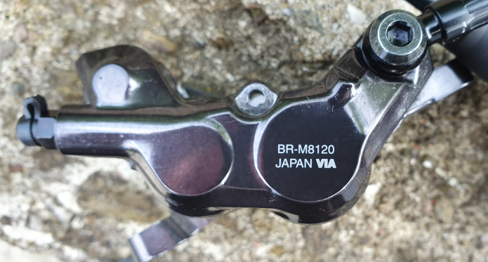

SHIMANO Deore XT Bremssattel BR-M8120 Kolben gesplittert

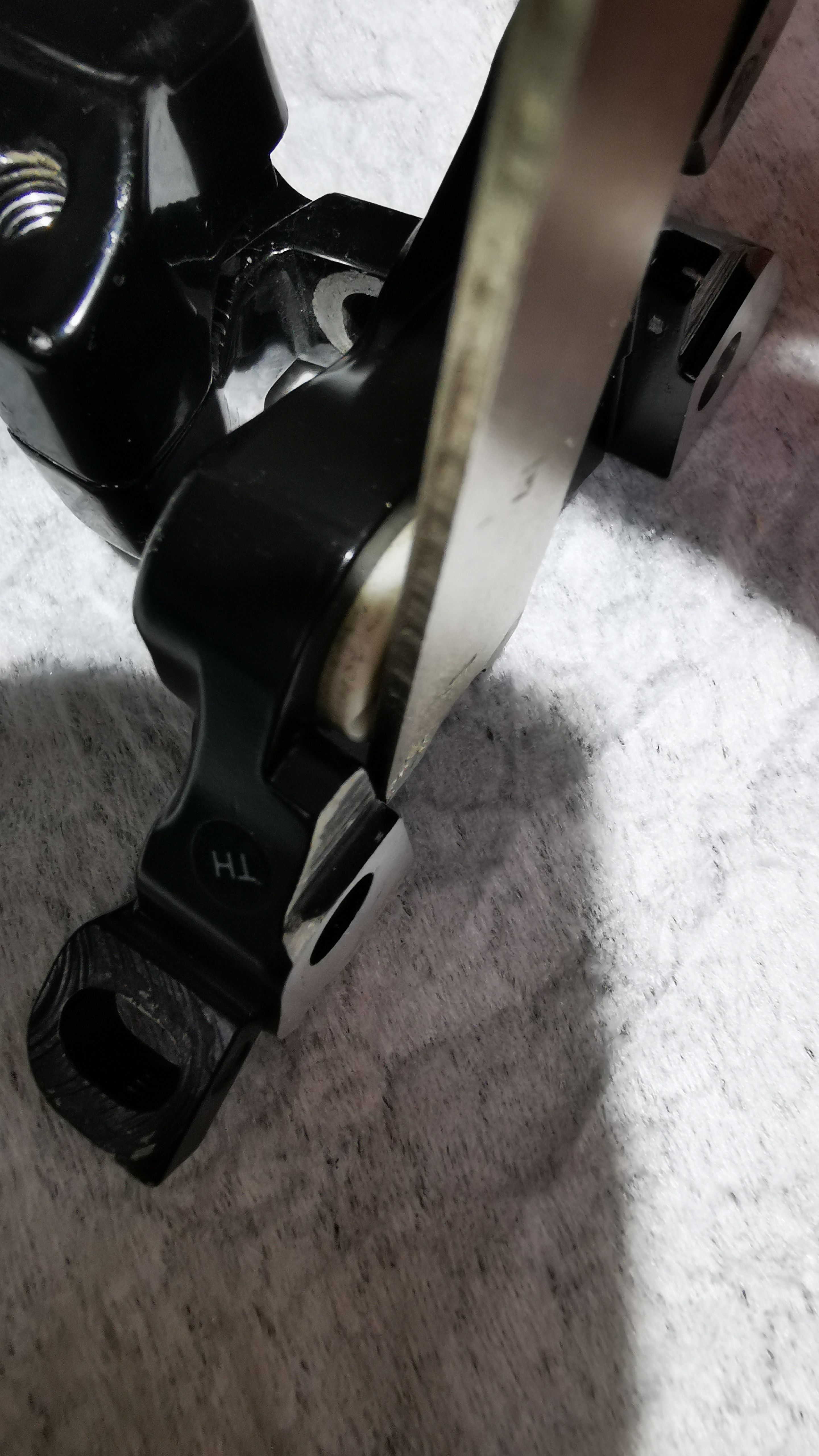

ist mir bisher 1x passiert
wenn einer nicht zurück will ist er leicht verkantet oder arg verdreckt, mit Gewalt verkantet er noch stärker und es bricht die Keramik
normalerweise geht es mit den weichen Plastikreifenhebern gut, allerdings haben die Kolben eine Mulde und man kann sich nicht sicher sein dass der Druck nicht auch einseitig auf den Seitenrand geht (statt mittig in die Mulde)
ich verwende dann häufig eine flache plane Metallplatte (in ~ Kolbenbreite) und versuche diese möglichst im korrekten Winkel ohne starker Krafteinwirkung gegen den Kolben zu drücken, so richtet sich der Kolben an der flachen Platte wieder aus, diese Methode geht auch super wenn man die Kolben mal schnell ohne Ausbau vom Laufrad und Bremssattel zurück drücken will, die 2mm dicke Platte hat bei ausgebauten Belägen locker Platz, man muß die Platte nur flach gegen die Kolben drücken ohne an der Bremsscheibe abzuhebeln (es erfordert aber etwas Fingerkraft)
Lg Trolbiker63
sieht dann~ so aus

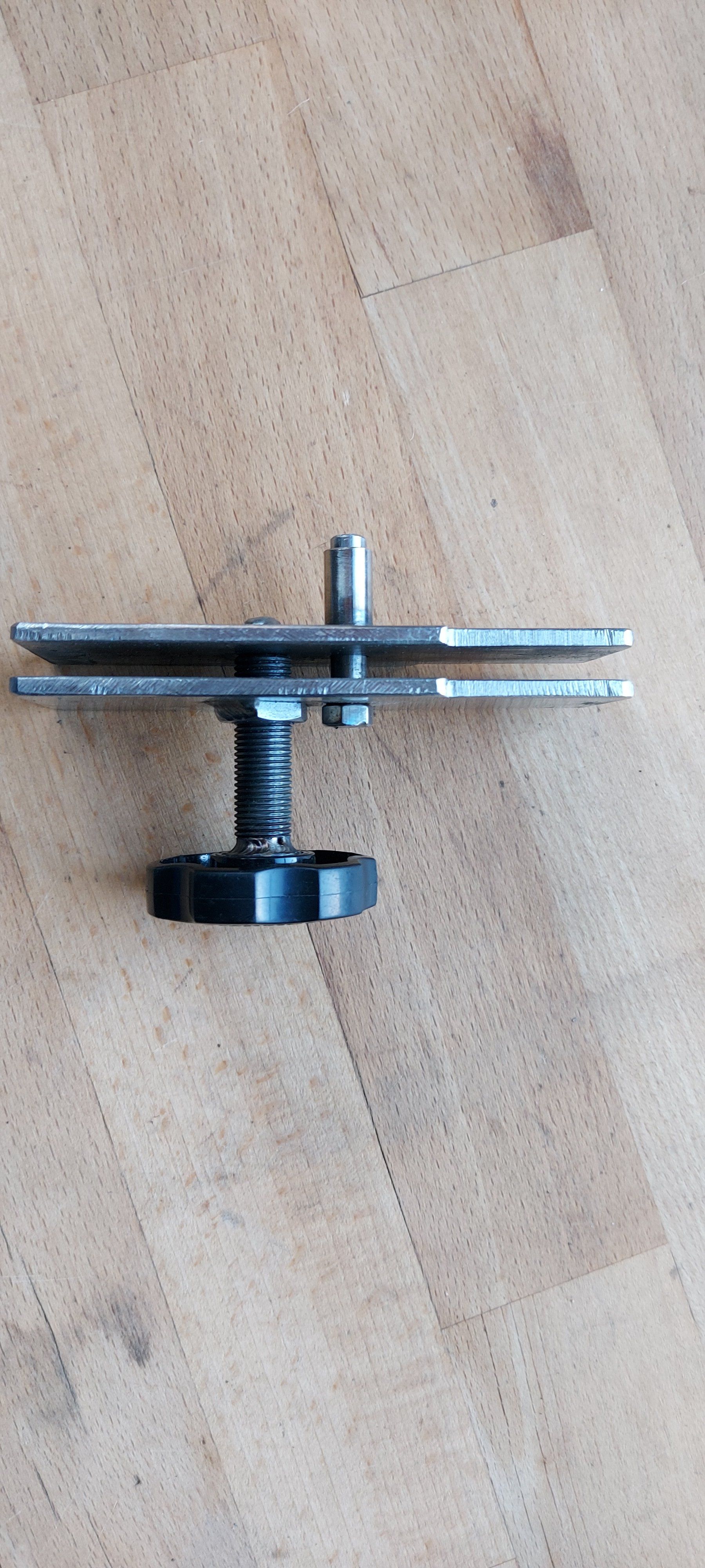

Habe mir mal sowas gemacht.Für 4 Kolben oder 2Kolben Shimano Bremsen. Baue zum Belagwechsel nicht mal mehr die Räder raus
Hab's nun mal bei staterabikes gemeldet und bin gespannt, wie da die Abwicklung läuft.
Mittlerweile läuft die Abwicklung. Ich bekomme (auf meinen Wunsch) einen neuen Bremssattel geschickt.
Denke, das ist die schnellste Lösung.
Die bei Cube und auch Scott verbauten Sättel sind im Farbton "Antrazit".
Wenn ich im Zubehör schaue, sehen die alle schwarz aus, steht auch so in der Beschreibung. Weiß jemand, ob es die Bremsen in unterschiedlichen Farben gibt und die in antrazit auf dem freien Markt vielleicht gar nicht erhältlich sind?
BR-MT520 = schwarz
BR-M7120 = dunkelblau metallic
BR-M8120 = dunkel anthrazit
