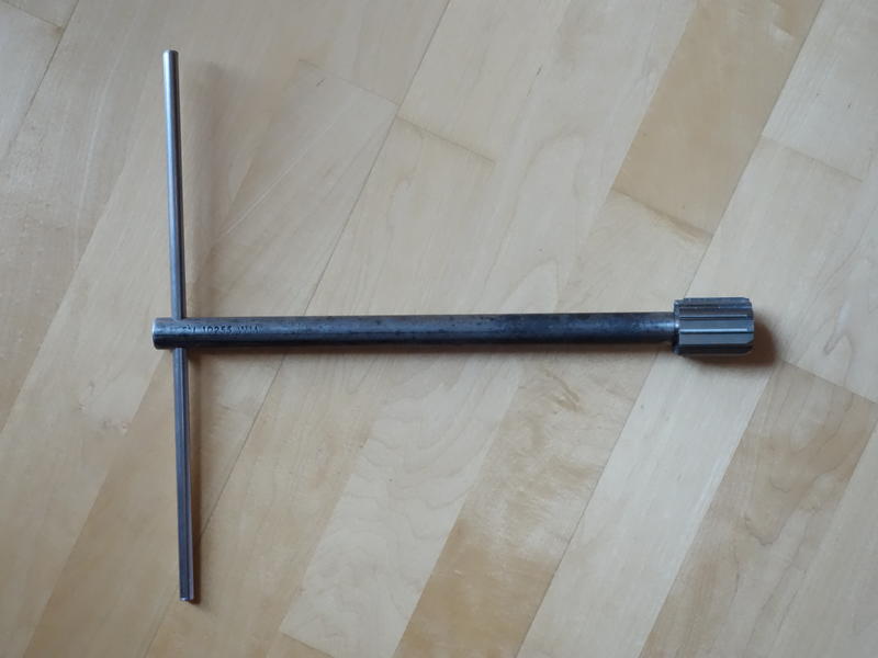

Hier ein Tip an die Xduro Fan-Gemeinde, denen die Einstecktiefe der Sattelstütze nicht ausreicht:
Bei meinen zwei Xduros und zwei weiteren Rädern vom Bekannten wurde der Innendurchmesser des Sattelrohrs werksseitig nachgearbeitet. Aufgrund der üblichen Bauart der Fräser wurde das Rohr aber nicht bis an den tiefsten Punkt, sondern nur bis ca 30mm über finalen Anschlag auf Maß gebracht. Um die volle Einstecktiefe zu erhalten habe ich mir aus einem Fräskopf, einem Eisenrohr und einer Stahlwelle dieses einfache Werkzeug gebaut
Damit lassen sich auch die letzten 30mm bearbeiten und so die volle verfügbare Einstecktiefe nutzen. Bei meinem Xduro Dwnhll konnte ich so eine 125er statt der serienmäßigen 100er Teleskopstütze verbauen (vorher schaute sie 20mm zu weit heraus).
Und ja - mir ist bekannt, dass bei Haibike nicht alles top ist. Trotzdem bin ich mit den Rädern zufrieden :)

..bei den Rädern die ich bisher bearbeitet habe, war es keine Schweißnaht, sondern einfach eine Art "Absatz" im Rohr entstanden durch das nicht vollständige ausfräsen.

Bei den Standardwerkzeugen wird der Fräskopf von unten verschraubt. Und genau diese Verschraubung ist dann im Weg wenn man bis auf den Boden / Anschlag herunterfräsen möchte. Dass Haibike das nicht hätte besser lösen können streite ich ja nicht ab. Wenn Deine Werkstatt so was hat umso besser, die Werkstätten wo ich war hatten es nicht. Daher habe ich eins gebaut.
Würdest du mir das mal vielleicht ausleihen?-)
Woher hast du diesen Fräskopf? Eventuell kann ich mir das auch bauen.

Den Kopf habe ich im Internet gekauft. Leider kann ich nicht mehr herausfinden in welchem Shop. Schau mal unter "Reibahle für Sattelrohr" nach. Kosten so um die 30 Euro. Bezüglich Ausleihen schreibe ich Dir eine PN.
