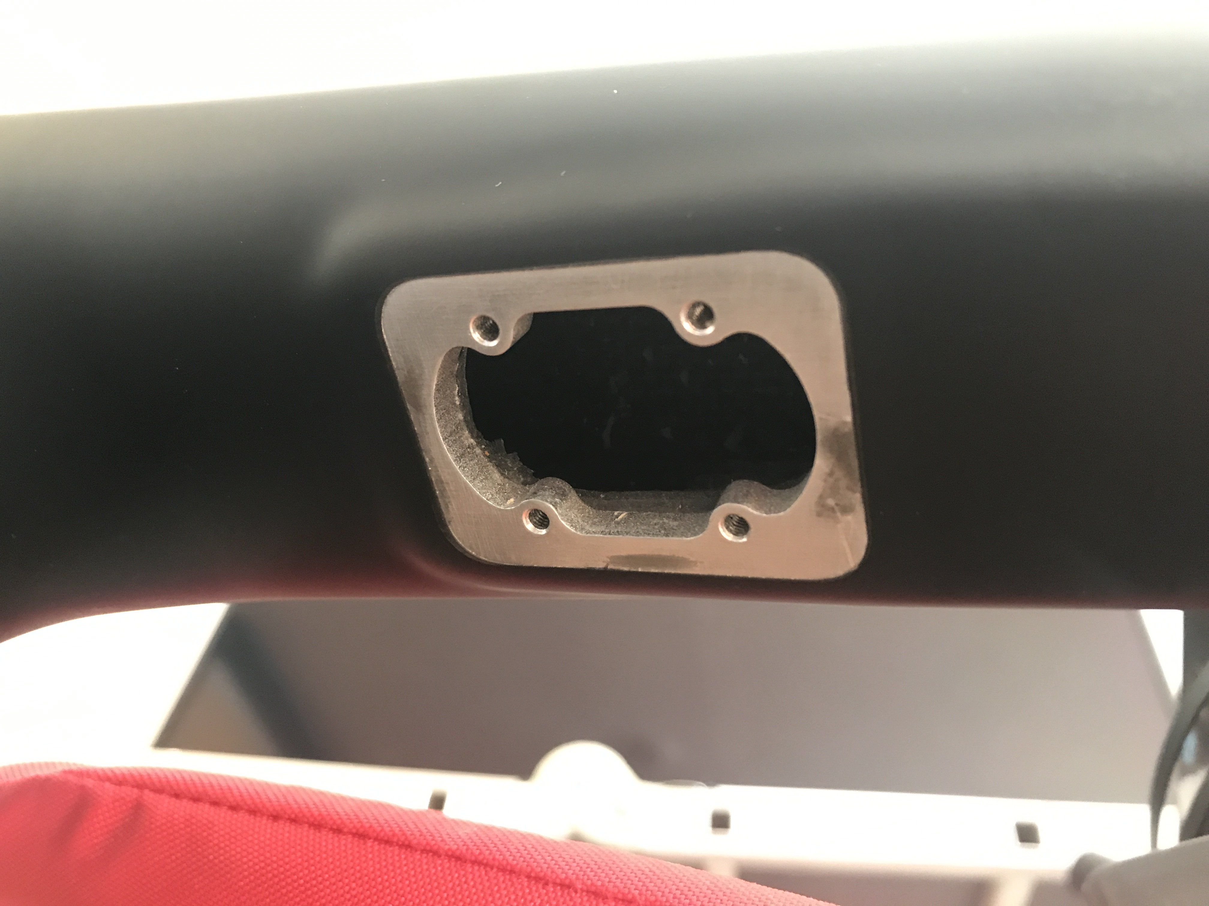

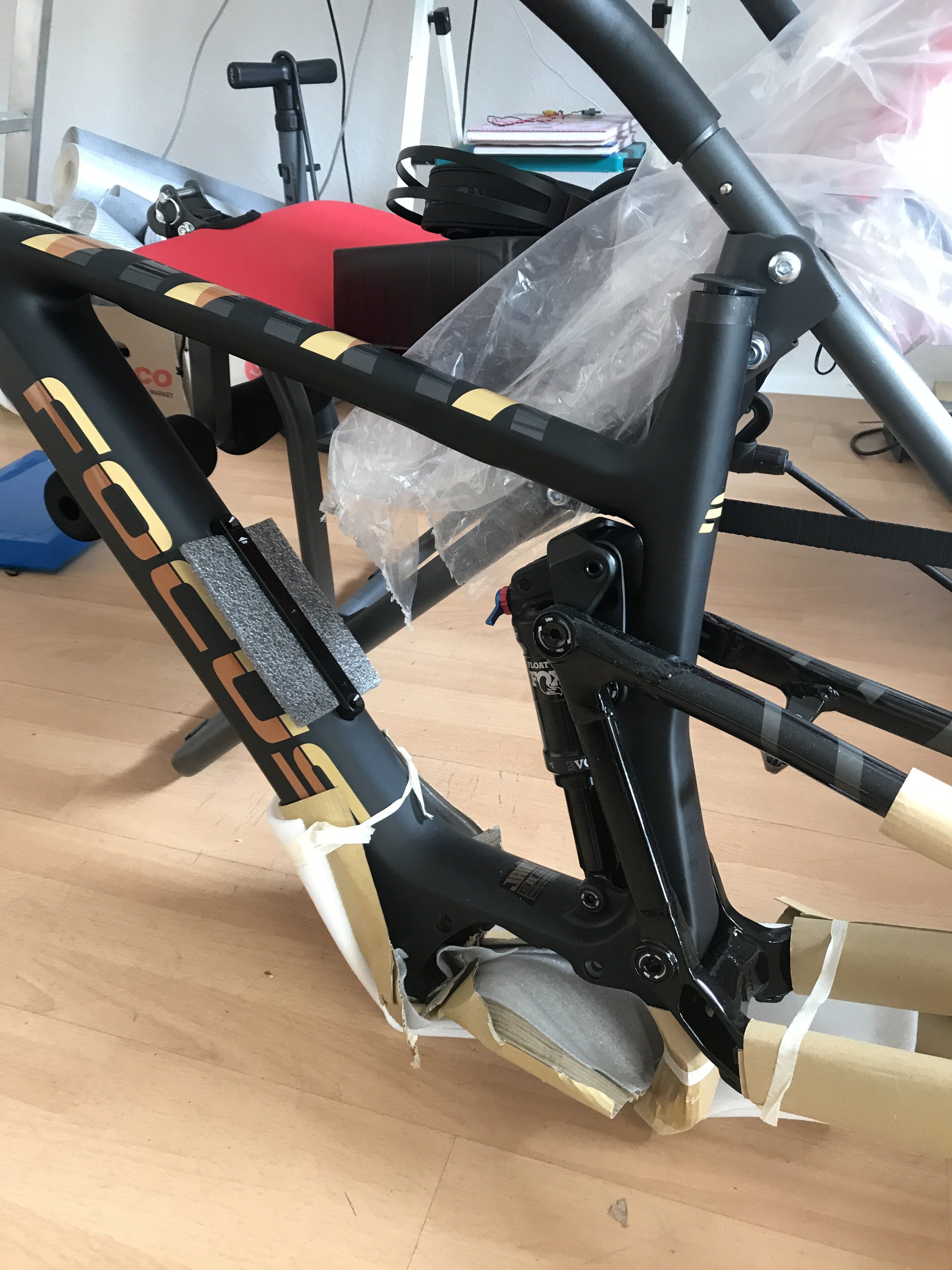

Hallo möchte Dich mal bitten mir folgende Frage zu beantworten. Ich hab mir das Jam2 von 2018 nur als Rahmen gekauft und bin jetzt ziehmlich ratlos was den Lade bzw Tecpack Anschluss unter dem oberrohr betrifft. Die verkauften Kabel mit Rosenberg Anschluss sind ja alle quadratisch und bei mir sieht das ja eher rechteckig aus. Was Ist da genau verbaut ? Kannst du mal ein Foto machen ? Bitte.

Teilenummern Zeichnung Fotos etc. wären ja hilfreich
Wenn du es Plug&Play haben willst brauchst von Focus an Kabelbaum, Einschalter, Ladegerät und Akku.
Motor, Display, Schalter, Speedsensor und Di2 Kabel von Shimano.

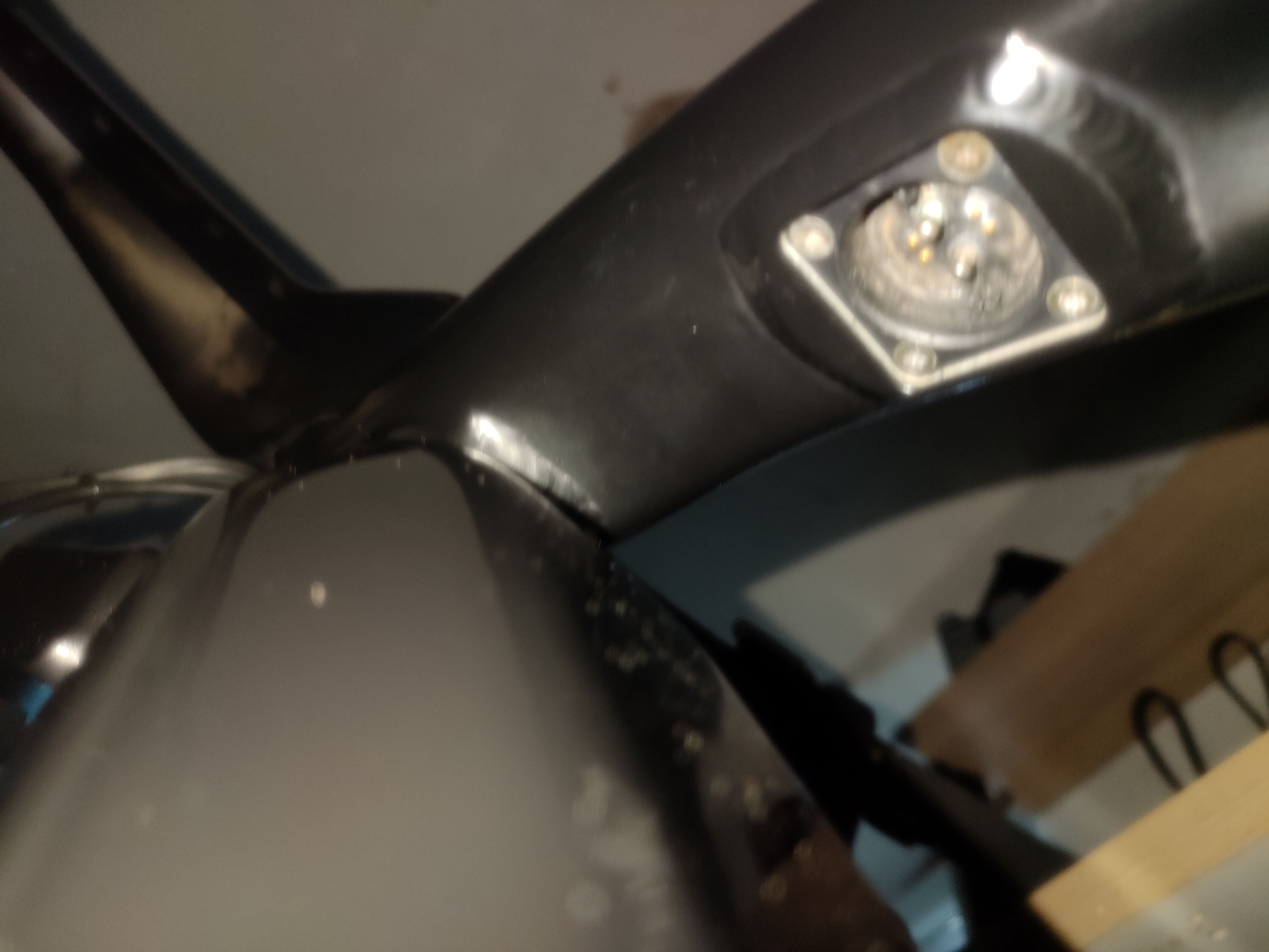

Vermiss doch Mal bitte die Diagonale von Lochmitte zu Lochmitte . Ich vermute das du einfach den Standart Kabelbaum kaufen kannst und dann passt das schon .. da bleiben denke noch die Spaltmaße über aber da kannst du dir ja irgendwas bauen was dort hinein passt . Ansonsten sag bescheid und ich Bau dir was aus Carbon
Die Aussparung ist identisch , wenn man genau hinschaut . Irgendwas ist halt noch mit eingeschweißt ...sowas wie eine Art Grundplatte
