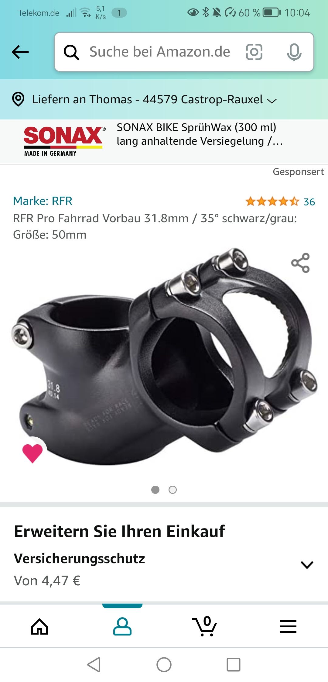

Beim Vorbau bin ich mir nicht sicher ob er einstellbar sein muss oder ob nur ein Vorbau mit einem anderen Winkel ausreicht.

So ein einstellbarer Vorbau kann helfen Winkel und Länge besser herauszufinden. Dann kann man sich das richtige Teil in stabil zulegen.
Bei den festen Winkeln gibt's relativ wenig Auswahl. Entweder 0, 6 oder 17 Grad
Das sind die gängigsten.
Die verstellbaren bergen das Risiko sich im Gelände ungewünscht zu verstellen, auch wenn festgezogen. 😉
Gleichzeitig sind die verstellbaren immer relativ lang, so 80mm und länger
Habe den hier gefunden....35 Grad. Werde ich bestellen und testen
