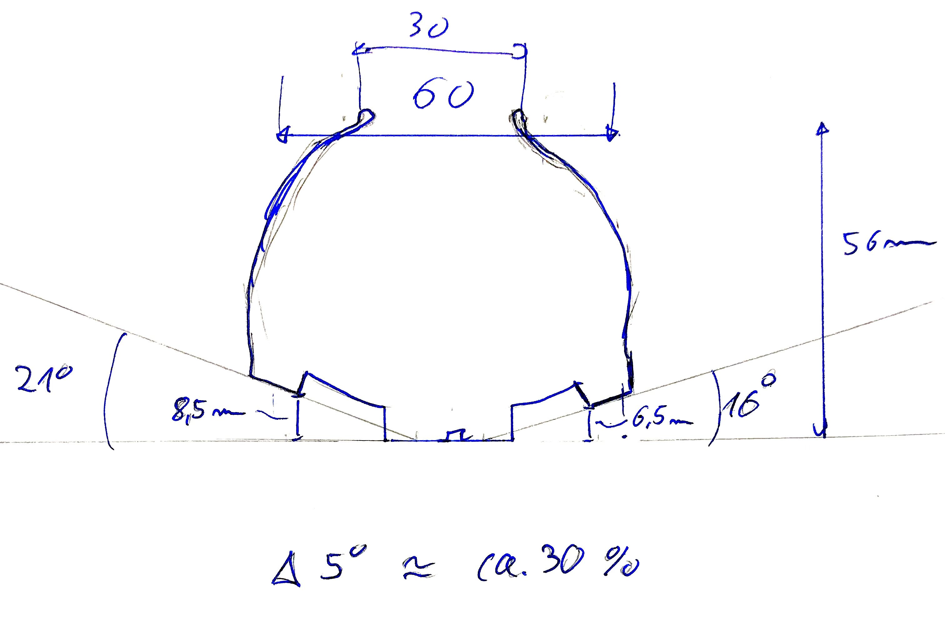

Die Kenda Hellkat ATC ist natürlich für vorne, hinten bleibt der Wolfpack Enduro.
Das sollte für mich die ultimative Allrounder-Wahl sein. Relativ leicht, von trocken bis feucht immer Grip und hinten guter Rollwiderstand, dazu vorne Seitenstollen, die früher in den Eingriff kommen.
Eine Magic Mary/Kenda Hellkat hat z.B. 2mm höhere Seitenstollen als der Wolfpack Enduro, bzw. der WP baut wesentlich runder.
Das sieht dann ungefähr so aus: 2mm mehr Seitenstollenhöhe ergibt einen fast 30% früheren Seitenstolleneingriff.
