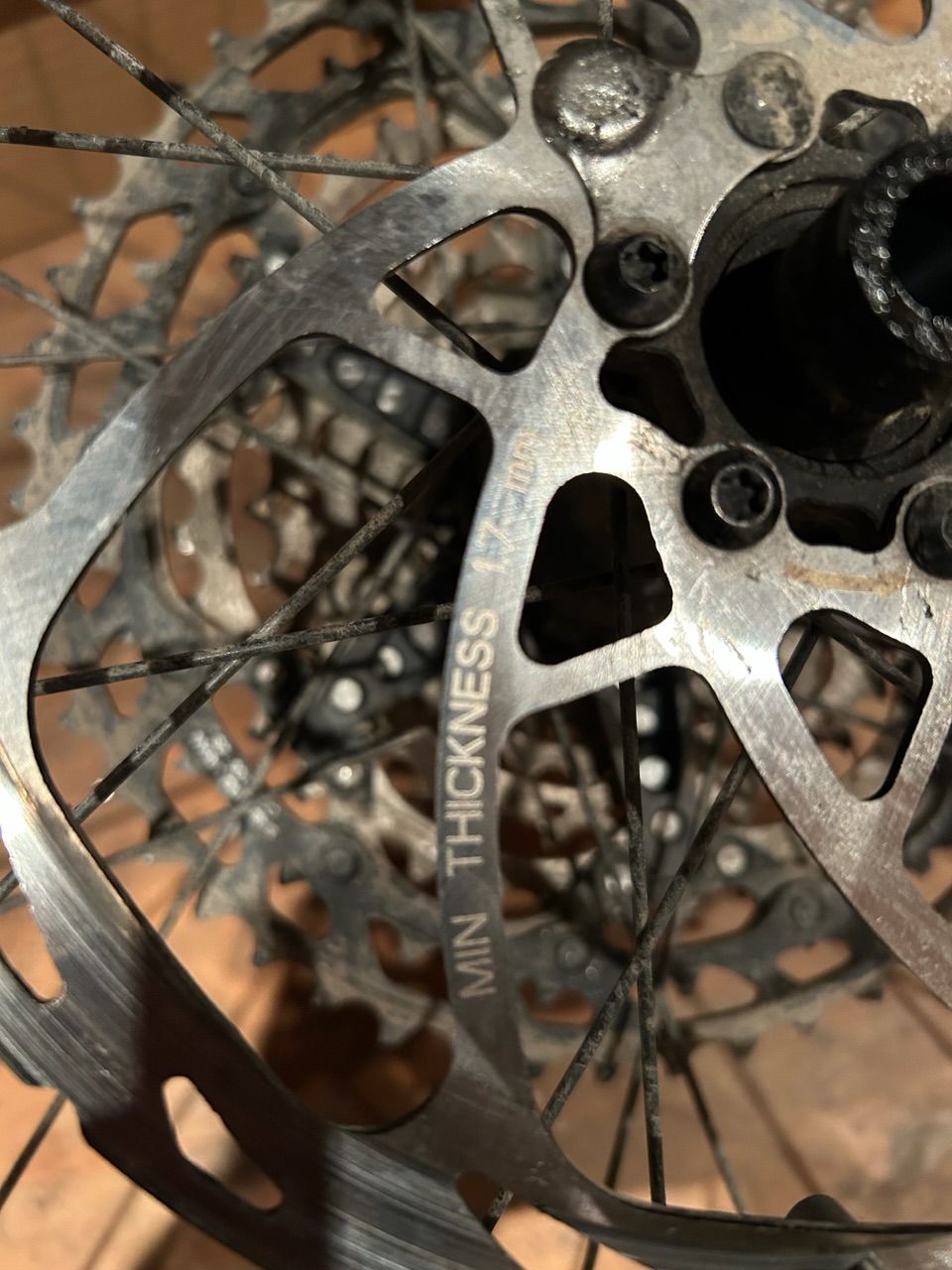

KalleAnka
Kann gar nicht schaden, wie ich gerade recht erschüttert feststellen musste:
Und das mir, der ich doch als überaus penibel gelte und manch einer mir schon vorwarf, meine Scheiben zu oft zu messen und zu früh zu wechseln…

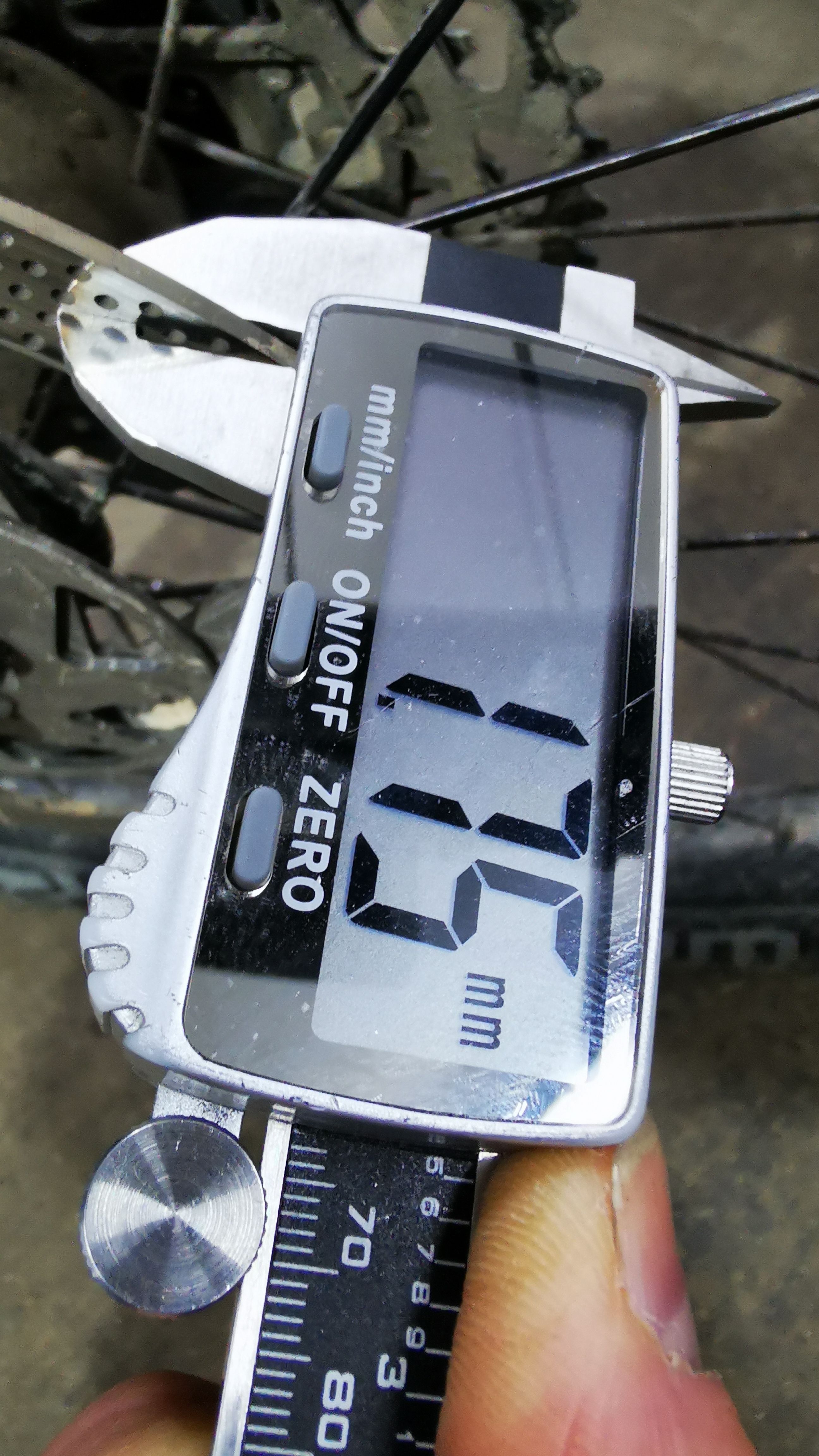

man kann auch einen Messschieber mit einer Flex anpassen dass Scheibenmessungen gut gehen (z.B. wenn man einen alten Messschieber übrig hat) mit Bügelmessschraube geht das natürlich auch super
wichtig ist dass man bei der Messung direkt im eingelaufenen Bereich messen kann (z.B. ~ mittig am benutzten Reibring), es kann aber auch vorkommen dass die Scheiben weiter innen stark einlaufen, das hängt vom Reibringdesign ab und ob der Belag tlw. sogar an den Stegen drauf bremst
wo halt an der Scheibe wenig Metall vorhanden ist wird es auch eher schnell dünner
anfangs ist es mir auch passiert dass ich mal Scheiben auf 1mm runter gebremst hab (fahr sehr viel Gebirge)
die Scheibe wird dann zunehmend instabil (mehr Überhitzung, wird wellig)
jetzt messe ich halt öfters und ich hab auch wesentlich dickere Scheiben drauf (halten länger)
Lg Tirolbiker63
angepasster Messschieber (innen ausgeflext)

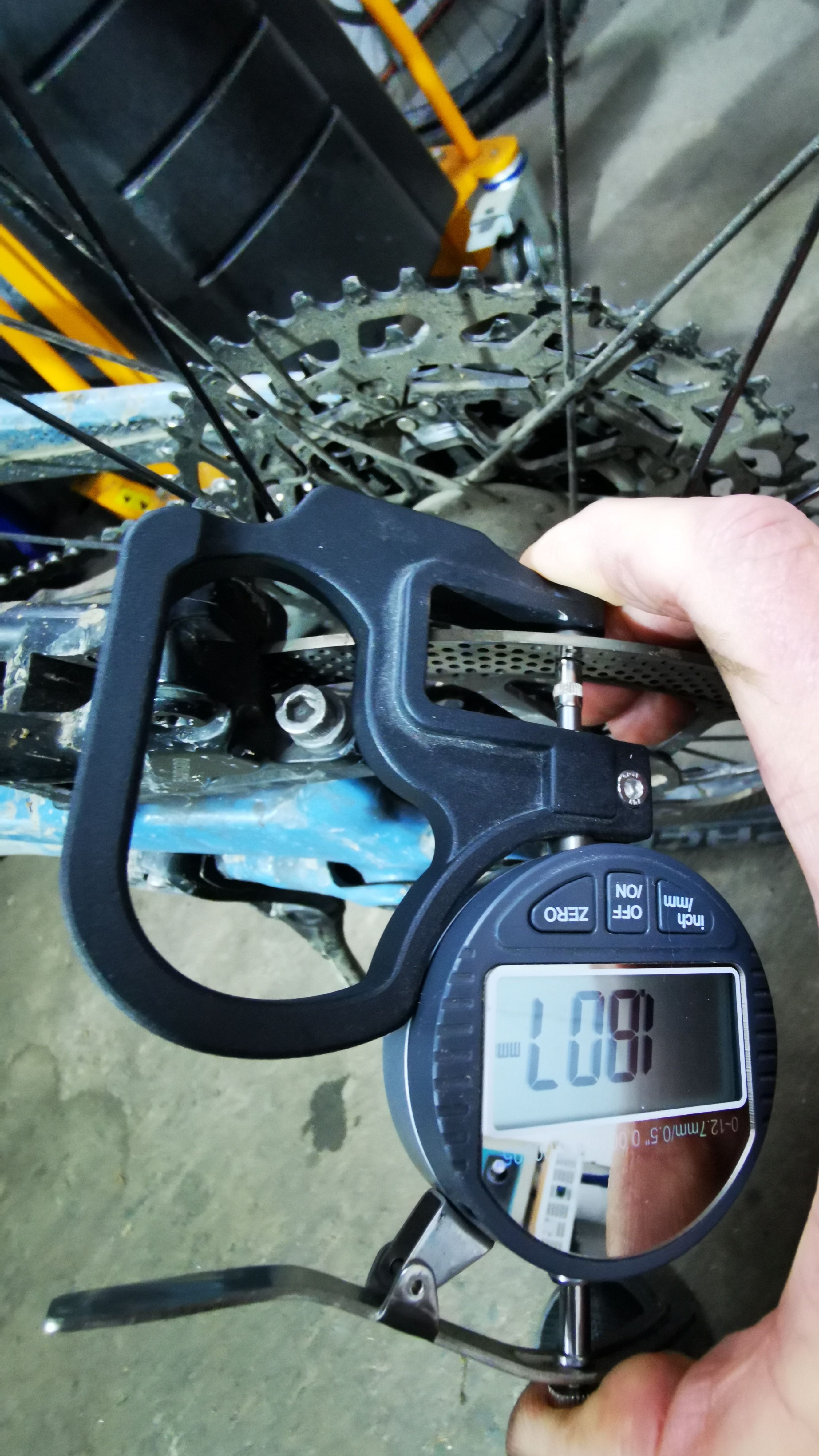

Messung mit Messuhr
