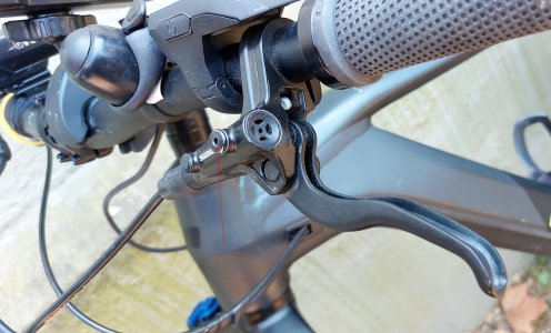

Wenn ich die Bremse bei meiner Shimano-bremse betätigt, dann muss ich relativ lange die Bremse ziehen bevor sie wirksam wird.
Ich will daher den Bremsen-zugweg verkürzen.
Mir wurde gesagt ich müsste dazu mit einem Sechskant-Schlüssel zunächst die entsprechende Schraube lockern.
Nach dem Lockern der einzigen sichtbaren Sechskantschraube (siehe roter Pfeil im Bild im Anhang) geht es aber nicht weiter.
Wie muss ich dann weiter vorgehen?

Bitte nicht an der Bremse „irgendwas“ machen, wovon man keine Ahnung hat.
Es ist eine hydraulische Bremse.
Da ist nix mit „verkürzen“
Entweder sind deine beläge abgefahren oder du hast luft im System.
Zum Händler und entlüften lassen.
Viel Erfolg
