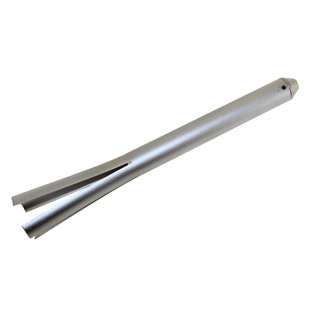

Aus und Eintreiben ĂŒber Aussenring!
Austreiber kann man sich ganz einfach aus einem Edelstahlrohr selber bauen.
Das Bild ist selbsterklÀrend. Denke ich zumindest.
Zum Eintreiben einfach aus einem Aussenring des defekten Lager, einer Gewindestange, Beilagscheiben und Mutter ein Einpressvorrichtung bauen. Zur Not gehen auch vom Durchmesser passende NĂŒsse aus dem Ratschen Kasten.
